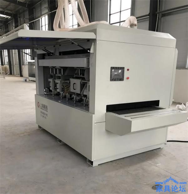

⒈普通砂光机
普通型砂光机配置功率较小、机架比较轻便、机型小巧重量轻、砂辊小砂削力相对较小、容易过载操作造成损坏、但价格比较低,适合小规模生产使用
⒉重型砂光机
重型砂光机配置功率较大、机架厚重、机型庞大较厚重、砂光辊大砂削力大、结实耐用、但是价格比普通型的要高出30%左右,适合规模生产使用
⒊高架砂光机
高架砂光机是在重型砂光机基础上,针对板边砂光开发生产的砂光机,工作台升降高度可由0-650MM范围内调节,定制机升降范围可大1米以上
⒋双面砂光机
一次性同时砂光两面的砂光机,结构较为复杂、调节不方便、造价比较高,只有大型的板材加工企业才会使用。
砂光机
砂光机
⒌底漆砂光机
专门打磨底漆的砂光机 ⒈使用环境粉尘多,设备要应做特殊设计,使之不受影响能稳定的运行。
⒉设备精密但使用操作者素质较低,设备操作调节要设计尽量简单直观,操作要培训专门人员。
⒊砂带比较容易跑偏,控制砂带系统要稳定、保护砂带与刹车系统要可靠。
⒋左右厚度尺寸不均,工作台升降系统稳定。
⒌使用时间长但保养比较差,定期加强保养延长使用寿命。
