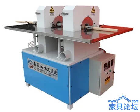

木工砂光机
木工砂光机
2.砂带机/砂纸机使砂纸动起来的工作原理:
    砂带机是由电动机驱动,带动一个主动轮旋转,圆环状的砂纸套在轮子上,机器带动整个砂纸旋转,从而磨掉木材。
    砂纸机也是由电机驱动,但是电机直接接在偏心机构上,使整个砂纸抖动起来(就像你用筷子搅拌鸡蛋一样),从而把木材磨掉。
