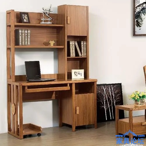

电脑桌的宽度一般是60CM左右,如果做70宽那就是老式的写字台了,随着时代的进步和设备的发送,电脑桌的深度是通过电脑的显示器来定的,现在液晶显示器很溥的了,所以桌面的宽度也可以做浅些,一般电脑桌桌面最高不宜超过70厘米。不合理得高度带来的危害会很大。一份调查显示,北京劳动卫生职业病防治研究所从1996年到1998年,连续3年对电信行业、电视台、报社激光照排车间电脑作业人员进行了有关调查,30%左右被调查者不同程度地患有颈肓腕综合症,视力普遍下降。
电脑桌
电脑桌
在电脑桌尺寸的选择上面也十分重要,我们应该选择一个适合我们的尺寸,成年人的尺寸应该相对来说大一点,而小孩子的电脑桌尺寸就可以相对来说,还有就是要注意所在空间的摆放,摆放一个合理位置也十分重要,如果空间不够,你选择的尺寸又有问题,那么你这个电脑桌就存在一定的问题了,所以我们在购买电脑桌的时候选择一个合适的尺寸是十分重要的。
一般电脑桌的尺寸是在:890*460*980(mm);台式电脑桌是在:1400*500*760(mm);一般1.2米的桌子是在长1200×宽600×750×25mm;1.4米的电脑桌是在:长1400×宽600×750×25mm;1.6米的电脑桌是在:长1600×宽600×750×25mm.
电脑桌的高度:
正确的桌椅高度应该能使人在坐时保持两个基本垂直:一是当两脚平放在地面时,大腿与小腿能够基本垂直。这时,座面前沿不能对大腿形成压迫。二是当两臂自然下垂时,上臂与小臂基本垂直,这时桌面高度应该刚好与小臂下平面接触。这样就可以使人保持正确的坐姿和书写姿式。
桌椅高度搭配不合理,会直接影响人的坐姿,不利于使用者的健康。为此写字桌面下的空间高不小于580毫米,空间宽度不小于520毫米,这是为了保证人在使用时两腿能够有足够的活动空间。
电脑桌椅最好有支持性椅背及扶手。显示屏的高度要合适,双眼平视电脑屏幕上方位置,并与显示屏保持恰当的距离。
