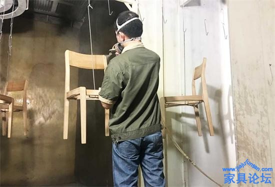

家具喷漆用什么
  1、覆盖漆过去自制家具常用的油漆,油漆完全覆盖住家具材质,能看到的只是油漆颜色。常用的有大红、大绿等。现已逐渐淘汰。
  2、生漆红木家具生产中,常用此种油漆,真接喷涂在家具表面,体现出家具自身木材的颜色。
  3、PU油漆(聚脂漆),常用于古典及后现代等高档家具的生产中。此种油漆通透性高,能充分体现木材木纹质感。因完全把木材导管填充起来,达到一种光平整的效果,又常称其为封闭漆。做这种漆成本高,操作复杂,流程长,返工困难,但油漆清理容易,且水份完全不能通过漆膜进入家具内部。对各种腐蚀性物品有很强的抵抗力。
  4、PE油漆该漆施工后可得到较厚的漆膜,丰满度及光泽特优,透明度高,流平性好,原漆颜色浅、易喷涂。涂膜具有超高硬度,常用在钢琴等产品上。但是附着力不好,易脱落。
  5、NC油漆(硝基漆),NC漆即硝化纤维素漆,俗称硝基漆,特别适合做仿古效果,故常用于美式及英式家具生产中。NC油漆常做开放效果,木材表面的导管等都露在外面,追求一种自然效果。NC油漆干燥时间快,作业流程短,返工容易等特点。天那水、酒精等皆极易破坏此种油漆表面。表面极易划伤。不耐高温,不可用火烧。
家具喷漆
家具喷漆
家具喷什么漆好?
这要看你家具的本身材质及你对家具的色彩要求。
一般家具漆按装修效果来分可分为清漆、色漆和半透明漆三种。
清漆指的是涂刷完毕后仍可以见到木材本身的纹理和颜色。适用于的及木纹客观性强的地板、木门、窗、家具等装饰。涂刷完毕后外观晶莹碧透,施工简单、方便。
色漆即在涂刷以后完全遮盖木材本身的颜色只显示色漆本身的颜色。适用于夹板、密度板类。
半透明漆指的是涂刷完毕后木材本身的纹理清晰可见并且有着色的效果。适用于木纹清晰且木质比较疏松的木门、窗、家具等。
如何给家具喷漆?
1、进行刷漆,在刷次木器漆的时候,调底漆是一项非常重要的工序,调底漆还要知道木器的密度,那些比较硬的木器密度高,底漆就可以调得稀一点,而软的木器底漆就要调得粘稠一点。在开始刷漆的时候,要顺着木器的纹路涂刷均匀,不要涂得太厚了,等木器漆完全干透后用砂纸打磨,打磨到你摸上去感觉到光滑,没有突起就可以了,然后再用软湿布擦拭几次,擦干。而使用刷涂可以使木蜡油的渗透深度更大,也使施工的速度加快。
刷第二次漆就要调得稀一点了,刷完之后能盖住次刷的木器漆,然后用500目以上的水砂纸跟着刷漆的方向打磨,打磨要打磨得均匀。使用擦涂可以节省木器漆的用量。等到第二次漆或者一次漆表干之后,要立刻用干净的棉布擦拭木器表面,使得木器表面变得光滑。
刷完第三次漆,要用更细得水砂纸打磨,要蘸水打磨,打磨的力度要均匀,不宜过重也不宜过轻。上了后一次漆之后是不需要打磨的,你可以上一层家具保护蜡。添加擦涂的次数,并且每一次涂完都用细砂纸打磨,一次用薄擦和表干后擦拭可以获得高档家具的效果。
2、打磨,找一个长方体,以手能握住为宜。将其中一比较平整的一面,用砂纸裹住,手压住后打磨。打磨平面的方向顺序是:先横后竖。打磨时,要先上后下,先外后里,砂纸的选用是先粗后细。家具的转角和造型以及细节部位,就得用手了。为什么要打磨呢?一方面是为了去掉原油漆和漆面上的杂质,另一方面是为了增加新油漆的附着力。
3、刷漆前的准备,打磨完毕后,看家具是否有凹凸不平的地方,若有,用腻子找平,再次打磨至平整状态。然后将家具周围及地板做保护,防止油漆污染这些地方。并用水份很小的湿毛巾擦拭家具。将桶装油漆用小棍搅拌均匀,手的运动速度不要太快,防止溅出。
4、漆层保护,通常家具在涂刷完毕后,要涂刷清漆,对油漆层进行保护和增亮。清漆也和油漆涂刷方法一致,不过每次油漆刷所沾漆量较少,摊开清漆所挥动手腕的次数也再多。清漆建议两遍,若有毛刷掉毛现象,一定要及时处理所掉的毛,注意清漆只刷家具表面不刷里面。
家具喷什么漆好?如何给家具喷漆?家具一定是要喷漆的,因为只有喷了漆,才会让家里面看起来更加整洁。但是,小编要提醒大家一个问题,就是大家在进行家具喷漆的时候,一定要选择适合自己家里面装修风格的家具。但是,关键的一点是,大家在选择喷漆的时候一定要注意油漆的品质。
