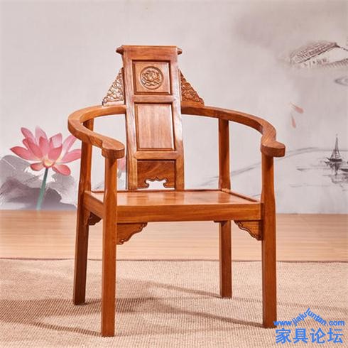

  酸枝木家具的保养
  在使用的最初两至三年间,最好在季节交替时用固体地板蜡进行一次全面的打蜡保养。在使用过程中,家具会不断地从内向外“反油”,有极好的自我保养作用,几年后出现“包浆”现象,就不用再打蜡了。擦拭过程中,最好用粗布擦拭,日久天长,家具表面会更加亮泽、光洁。在硬木家具中雕刻和镂空工艺的地方比较多,有的地方用布很难处理,只要用鞋刷刷擦即可,而且刷子的棕毛越硬效果越好。
  过凉或过热的器皿或物品放在家具表面上后,会出现一种“白痕”现象,很影响美观,这种现象只是家具表面蜡的自然反应,木体本身并无伤。处理起来非常简单,只要用800号的水砂纸打磨一下,上蜡用布擦拭即可。酸枝木家具不要放到阳光直射的位置,放置过久,家具表面受太阳中紫外线的影响而退色。
酸枝木黄花梨紫檀
酸枝木黄花梨紫檀
  雨季节要开窗通风,在装有空调的房间内,温度一定要保持在15-25度,或者在家具旁边放适量的盆景、鱼缸,可调节空气相对湿度。空气湿度过低时硬木家具会收缩,过高时会膨胀。使用摆放时应该注意,不要放在过于潮湿或者过于干燥的地方,比如靠近火炉暖气等高温高热处,或者过于潮湿地下室等地方,以免产生霉变及干裂等。桌面上不宜铺塑料布之类不透气的材料。酸枝木家具表面禁用汽油,丙酮等有机溶剂清洁,以免和家具表面的蜡起化学反应。
  搬动应小心轻放,使用中,忌利器硬物撞击,若有尘埃、油腻,可用掸帚,清洁软棉布擦净。酸枝木家具宜阴湿,忌干燥,故不宜受到暴晒,切忌空调对着酸枝木家具吹。
  黄花梨的保养
  保养黄花梨首先要防止黄花梨被阳光直射和暴晒,以免造成木材龟裂、变形和酥脆。还要防过度干燥,以避免黄花梨木材因干裂而造成变形。木制品经常会遇到虫蛀和鼠咬的情况,黄花梨制品一般非常贵重,这方面需要特别注意。
  日常要特别注意防潮湿,以免造成黄花梨木材因为过渡潮湿而膨胀,另外,黄花梨潮潮后,如果不及时吹干,久而久之就会腐烂。其次,是防火,黄花梨做成的各种木制品,都是易燃之物,需要严格注意防火,以免烧伤、烧毁。
  保养黄花梨还要做到“三不”,首先,就是不要在黄花梨制品面上堆压重物,避免家具扭曲、变形;其次,就是不要随便用湿布擦拭或用水冲洗黄花梨制品,因此,也就是说更不能用碱水、酒精等具有腐蚀性的化学品来对黄花梨进行擦拭,以免破坏、损毁木材的纤维。
  “三不”最重要的一点就是在挪动时黄花梨时,一定要轻抬轻放,切忌生拉硬拖,以避三种木料家具升值潜力无限大保养有方才是硬道理
  免黄花梨造成损坏。这些保养方法,基本上很容易明白、掌握,也很容易做办到。只有通过对黄花梨的细心保养,才能使黄花梨制品更加经久耐用,或者对于玩家和收藏爱好者来说,更有欣赏价值和收藏价值。
  紫檀的保养
  紫檀木材内有含水,空气湿度过低时会收缩,过高时会膨胀,所以不要放在过于干燥或潮湿的地方。紫檀是密度很高的硬木,不太会遇到虫蛀的情况,不过,紫外线对其外观还是有影响的。曾做过在臭氧浓度该的环境中、太阳下以阴暗环境下紫檀外观变化的实验。在太阳直射下,紫檀色彩会发黄,而阴的一面色泽依旧是紫红黑的颜色。所以,若非刻意追求,不要将紫檀器具放置在太阳下爆晒或是朝南的大玻璃窗前。
  表面应避免与硬物磨擦,以免损伤漆面和木头表面纹理,如放置瓷器铜器等装饰物品时要特别小心,最好是垫一软布。搬运或移动家具时应轻拿轻放,不能生拉硬拽,以免损伤榫卯结构。
  绝对不用湿抹布或粗糙的抹布揩擦。有人珍惜古物过度,不舍得使用紫檀家具,只作摆设用,却会发现其光泽愈减。“时时常拂拭,莫使惹尘埃”才是对的。紫檀的神采来自于常用常新。紫檀经常被人触摸的地方会光亮异常,包括新做的紫檀家具更是如此。
  博物馆陈设的多年未用的紫檀家具。色泽渐显灰暗。因此,“古玩”这个词还是有很多意思。紫檀需要的正是常常把玩,与玉一样,常在手中玩赏的玉会有异样的色彩出现,越显越可爱。常常触摸之余,用细布(丝绸、羊绒类织物)擦拭,可以让紫檀越来越明亮,在表面形成透明介质,见光影浮动。
