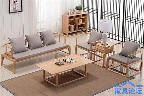

2、验证实木。判断是否是实木家具的一个奥秘是:木纹。如一个柜门,外表看上去是一种花纹,那么对应着这个花纹变化的位置,在柜门的背面看相应的花纹,如果对应得很好则是纯实木柜门。
实木家具
实木家具
