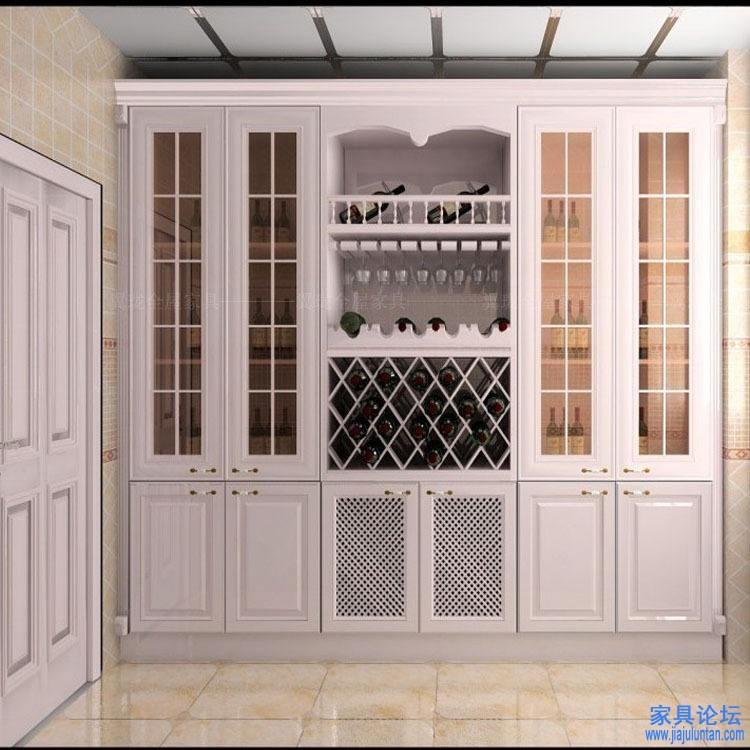

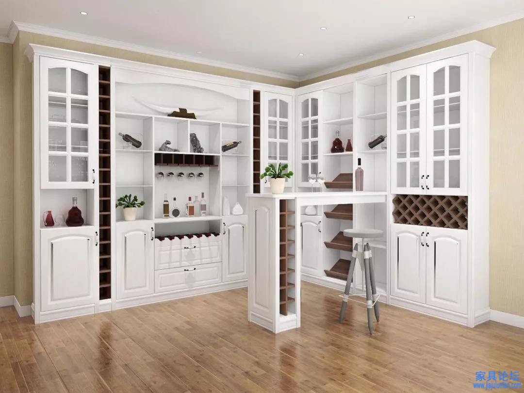

现在家居里都会设计一个酒柜来增加生活的乐趣,家族里有个酒柜的话会显示出一个人有口味,那酒柜的酒格尺寸是多少呢?
欧式酒柜
欧式酒柜
1、在我们的家中,若是要设计酒柜,高度最好是能够控制在180cm以内,不宜设计太高,否则平时拿酒的时候,非常不方便。可以将酒柜设计多层,但是每一层的高度都要控制好,最好是维持在30~40cm左右,而且每层之间的隔板厚度需要在30cm左右,这样不容易坏。酒柜尺寸:通常酒柜高度不要超过180cm,太高的话拿酒不方便,每层高度在30-40cm之间,厚度通常在30cm左右。
欧式酒柜
欧式酒柜
2、除了上面说的一种以外,还有种隔断酒柜,这中酒柜的尺寸就分很多种了,在设计这类酒柜的时候,需要通过自家的面积大小及布局,选择合适的酒柜。通常情况下,最常见的酒柜尺寸,长600mm,宽480mm,高2000mm。不过具体还需根据家里的布局来定。
