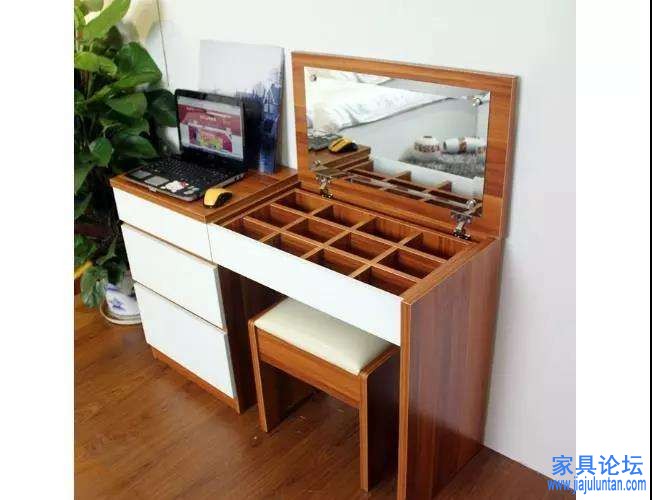

1、一般梳妆台的高度分为了两种尺寸情况,我们刚才说的是700mm的算是700-740中的一种,另一种则是450mm-600mm。具体如下:
梳妆台
梳妆台
第一种:梳妆台的镜面非常的大,使用者大部分身体可以显现于镜中,并能增添室内的宽畅感。这类梳妆台高 450mm-600mm。
第二种:使用者可将腿放入台面下,其优点是人离镜面比较近,看的比较清除,便于化妆,平时还可将梳妆凳放入台下,不占空间。这类梳妆台高度为700mm-740mm。
