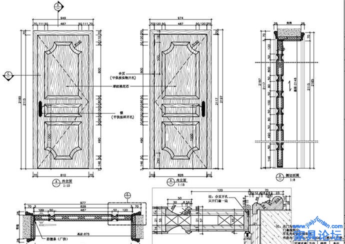

表格:
家具图纸深化
家具图纸深化

四、产品深化方案图,产品深化下单图阶段
在概念图的基础上,深入设计,进行方案的分析和比较。整木定制生产对二次深化设计和现场放线提出了更高的要求。一般而言二次深化设计是由承制企业的技术人员完成,他要根据工程的设计要求,结合工厂的工艺能力进行转化设计,设计方案应得到施工方的签认。放线工作一般由施工单位配合完成,放线工作应比传统的装修放线更精准。放线尺寸是加工工厂二次设计的依据,所以误差应控制在可控的范围内。“精放线,细深化”,通过现场的精确测量数据的采集,并根据数据进行施工深化设计,将复杂的现场情况转化为可加工的工艺图纸。从深化设计阶段,工厂应指定专门的技术人员进驻施工工地。
产品深化图纸涵盖功能分析,交通流线分析,空间分析 。
施工方案的修改与调整在出图期间,设计师对于一些和设计效果有出入的地方,可以再作一些修改和调整。当然业主也许会有一些修改的想法和意见,设计师也要及时处理。但是,此时要避免频繁地修改这会造成施工的成本和费用增加,也会影响设计的整体效果。
深化图纸结束后,对比合同清单,查漏补缺,调整合同。列出合同内清单,合同外增加清单。双方进行协商。(注意:合同签订后再增加的产品,需要发联系单,要求确认图纸方案及价格。到最后决算时有依据。)
设计师下单,必须含的内容:加工清单(与合同相符,甲方签字确认) +平面索引图+深化图纸
注:加工清单要表明:完成时间,质量要求,五金提供内容及其他工艺要求。

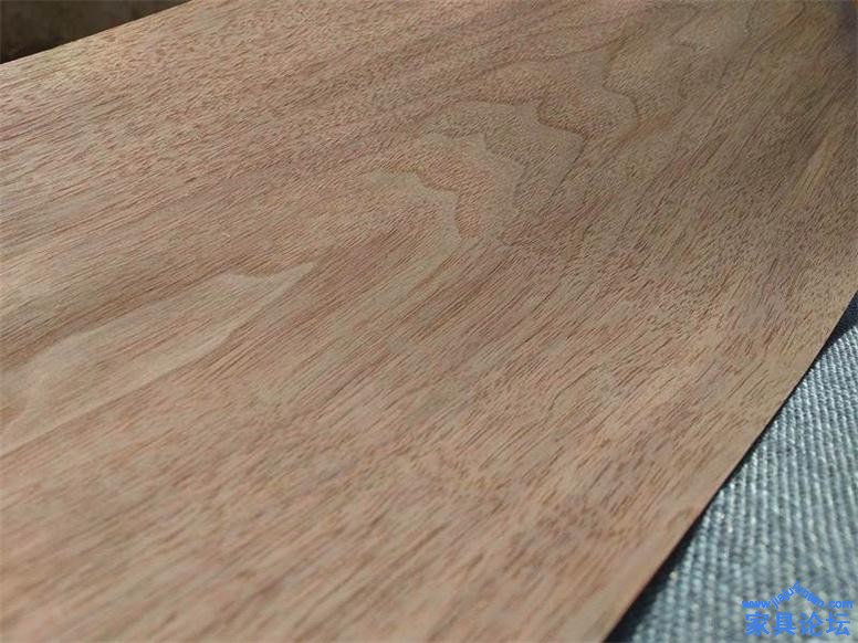

家具木皮
家具木皮
六、设计启动生产跟踪: 详细生产流程监督
(一)、木皮组(加工过程保护产品,每道工序填写详细部件编码)
根据采购结果选皮(木皮组选皮结果报告)
木皮、板材实验(木皮组木皮板材实验结果报告)
裁皮→拼皮→对纹
填写木皮工程量完成报告
(二)、木工组(加工过程保护产品,每道工序填写详细部件编码)
检查料单(木工组料单检查报告)
开毛料→定厚→送达木皮组贴皮→检查木皮(木工组贴皮质量报告)→热压→定厚→精切→封边→送达机加工组→填写木工工程量完成报告
(三)、机加工组(加工过程保护产品,每道工序填写详细部件编码)
工艺确认(机加工工艺要求报告)
板材确认(机加工组质量检查报告)
开槽→开缺→开隼→钻孔→送达组装组→填写机加工工作量完成报告
(四)、组装(加工过程保护产品,每道工序填写详细部件编码)
质量检查(组装组质量检查报告)
修补→组装→送达油漆组喷漆→发货修补→填写组装工作量完成报告
(五)油漆组(加工过程保护产品,每道工序填写详细部件编码)
质量检查(油漆组质量检查报告)
底漆→晾干→面漆→烘干→送达包装组→送达包装组→ 填写油漆工作量完成报告
(六)包装组(发货过程保护产品,填写详细部件编码)
质量配套检查(包装组质量检查报告,配套检测报告)→包装库存(产品编号正确填写)→配套发货→填写包装工作量完成报告。
