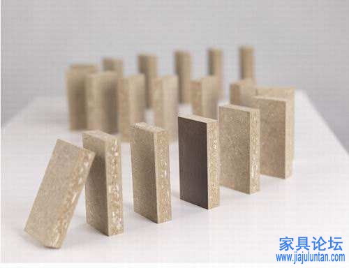

大自然的稻麦等农作物秸秆为主要原料,以完全不含甲醛的聚氨酯生态胶为粘合剂采用国家级高级专利技术研制而成。
禾香板
禾香板
禾香板用途:广泛应用于室内装衣柜饰装修、家具制造、地板、厨柜、吸音板、写字板、画板及包装材料,是木质人造板的理想替代品。禾香板的吸水膨胀率明显小于普通板材,水煮后依然保持很高的强度且具有较高的防潮系数,而普通板材则一掰即碎,膨胀率高。而水煮后,禾香板基本无变形、闻到近似于大麦茶的清香;普通板材吸湿膨胀变形,甲醛溶解于水,散发出刺鼻难闻的味道。
禾香板环保型:使用了安全的MDI生态胶作为制造板材的胶合剂,并取得了以MDI制造秸秆板的国家专利。MDI胶是一种应用广泛的前沿高分子合成原料,其优异的安全性和稳定性,甚至可以用于人造血管、心脏瓣膜、冰箱内胆、莱卡纤维等安全要求极高的领域,从源头杜绝甲醛释放。而一般板材的甲醛来源主要是生产过程中使用的胶合剂,所有普通胶都是以甲醛为原料合成的,每制造一张标准板材,需用4公斤左右甲醛。
