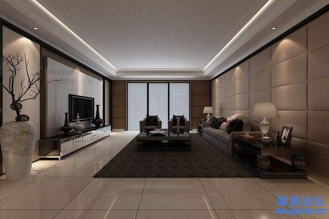

  客厅:
  电视墙插座的高度应约为50厘米;
  挂式液晶电视信号接口和电源插座高度约为120厘米;
  最好在墙上做两个与沙发左右相对应的插座。高度约40厘米。(我们年轻人喜欢坐在沙发上玩手机。如果没有电,跑去电视机旁边蹲下来充电岂不是很尴尬。)
