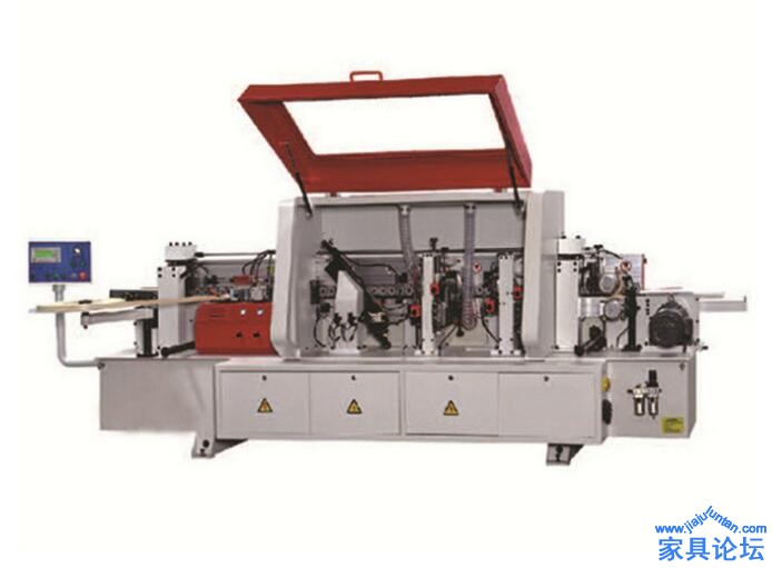

木工机械中的木工封边机是现代板式家具生产中必不可少的设备,主要完成板材边沿的整洁美化,根据家具的不同需要,各厂家开发了:直线封边机、曲线封边机等产品,根据工作自动化程度不同,又分为自动封边机和手动封边机,自动封边机有分为半自动封边机和全自动封边机。
木工封边机,是板式家具制造中重要的加工设备。主要由以下几部分组成:
1、电气控制部分;
2、机身;
3、各功能部件:包括预铣、涂胶、封边、齐头、粗修、精修、刮边、抛光等等。
根据客户不同的需要,各功能部件有所不同。
