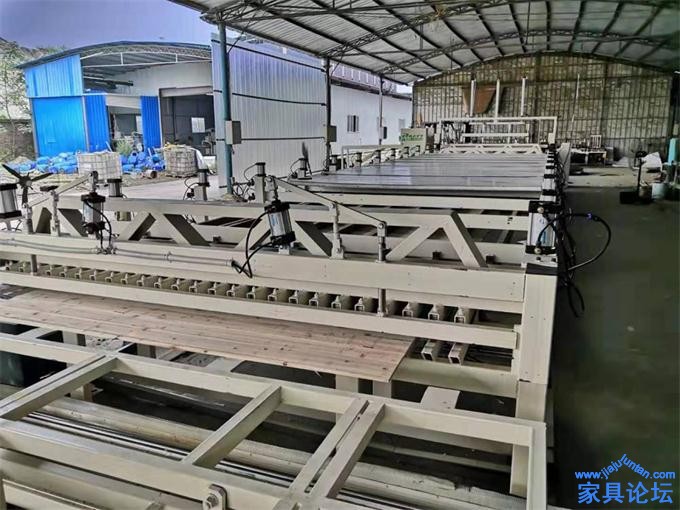

生产的拼板机质量好,使用时间长,如何更好的使用拼板机产品,这是非常重要的,在使用全自动拼板机时需要注意哪些问题呢,下面由拼板机厂家为大家介绍下。1、拼板机在旋转时悬挂气缸必须提前退回支架面板两侧。2、严禁夹具压在料架上继续正转,避免出现重大设备违章操作事故。(未自动停车时,应及时切断电源,检查行程开关2XK和3XK是否失灵)3、将夹具体回转空间的木板块及其他阻碍物清理干净,使拼板机运行顺利。气路的供气应和电器紧密配合使用。4、调节单向节流阀,以保证料架退让气缸同步,否则将严重影响退让气缸的寿命。首次拼板应保持设备截料平衡,隔一排拼接一排,保持所有页数拼完后,然后撤板、拼板,延长设备使用寿命。
全自动拼板机
全自动拼板机
