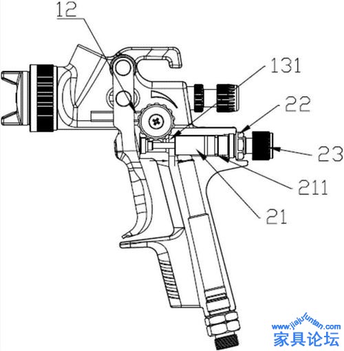

喷漆枪
喷漆枪
喷枪的维护
喷枪的维护非常重要,保养好的喷枪能延长喷枪的使用寿命,维护保养的方法主要包括以下几个方面。
喷枪使用后应立即用溶剂洗净,但不能使用对金属有腐蚀作用有苛性钠等碱性清洗剂。
用带溶剂的毛刷仔细洗净空气帽、喷嘴及枪体。当空气孔被堵塞时可用软木针疏通,不能用钉或针等硬的东西去捅,这样会产生磨损。
不能将喷枪全部浸入溶剂中,这样会损坏各部位的密封圈,从而造成漏气、漏漆的现象。
检查针阀垫圈、空气阀垫圈密封部位是否泄漏,有泄漏时就及时更换。就经常在密封垫圈处涂油,使其变软,以利于活动。
扳机的螺栓、空气帽的螺纹,涂料调节螺栓、空气调节螺栓等就以常涂油,保证活动灵活。枪针部和空气雨蛙部的弹簧也就涂润滑脂或没,以防生锈和有利滑动。
在卸装喷枪时就注意各锥形部位不就粘有垃圾和涂料,空气帽和喷嘴绝对不能有任何损伤,组装调节到最初轻扣扳机时只喷出空气,重扣扳机时才喷出涂料。
