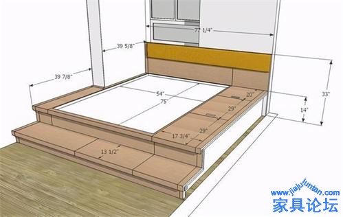

地台床是卧室床众多类型中的一种,其实也就是直接安装在地面上的床,它最大的特点就是它的高度不会大于25cm,并且体积较小。如果我们在卧室做地台床的话,可以增强空间的开阔感,可以在一定程度上提升卧室的休闲性,可以让我们感到放松。并且它在年轻人的卧室当中会比较常见。

一、地台床的好处
1、收纳性好
它是与地面相连在一起的,床的底部可以作为储物空间使用。在小户型中,最普遍的空间利用方式是用地台在家里打造一个错层,牺牲层高换收纳空间。
像一些换季的衣服、冬季的棉被等,我们都可以放在地台床内,这样可以很好地解决我们家中物品无处收纳的问题。并且这样收纳也不会影响它的使用性和美观性,对于小户型卧室来说,确实是一个不错的选择。
地台高度一般在40-60cm之间,多用柜子而不是抽屉来收纳。
因为抽屉最大进深只能做到600mm(受五金件的限制),再加上板材和五金的成本比柜子高得多,所以不太常见。
