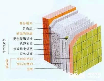

1、材料的选择
通过材料的选择,提高外墙保温能力减少热损失:
第一,增加墙体厚度、使传热过程延缓,达到保温目的;
第二,选用孔隙率高的轻质材料做外墙;
第三,采用多种材料的组合墙,形成保温构造系统解决保温与承重的双重问题。
