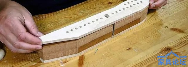

2、制作刨身外板
制作刨身外板
制作刨身外板
把刨身的图纸用胶水直接粘在刨身的木板上面,让后切割外形,再用车床按设计图钻出小洞洞。
3、做刨身内板
做刨身内板
做刨身内板
