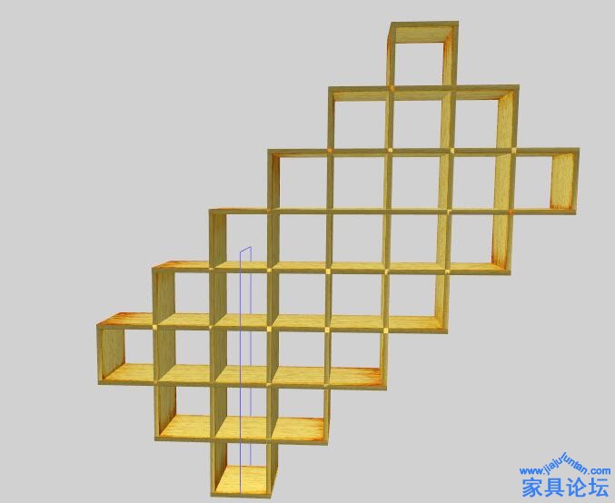

  通常来说酒柜高度不要超过180CM,太高,则拿酒不方便,每层高度在30-40CM之间,厚度通常在30CM左右。如果是商用酒柜,通常分两个部份,一部分是底柜,高度通常在60CM左右,厚度在50CM左右。
酒格
酒格
  酒柜隔断尺寸
  酒柜的尺寸非常多,常见三种酒柜的尺寸:600*480*2000mm;800*480*1200mm;900*550*2000mm。当然,大家可以根据自己客餐厅的大小选择诗尼曼定制酒柜。
定制酒柜
  酒柜设计应以实用为主
  普通家庭添置酒柜,首先应结合住房面积考虑酒柜的实用性。其次,酒柜款式与摆放设计应结合户型与空间。如果居室空间不大,且房屋举架过低,那么可以考虑使用玻璃隔断的酒柜。因为玻璃板用于摆放酒瓶及酒器;看起来不仅将空间向高处延伸,且节省空间、符合实用性和美观性的双重效果。
  酒柜隔断的作用
  人们之所以用定制酒柜做隔断最主要的目的是保护主人的隐私,当然它还可以起到另外一个特殊的作用,即给房子带来一种别样的美感。经酒柜进行隔断后的房子看上去就不会显得空荡荡的,同时房子也不会一览无遗地出现在人们眼前,从而制造出了一种朦胧的美感。
