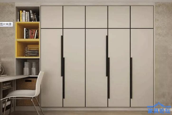

  一、5MM衣柜背板厚度
  间隙:使用5mm的整体衣柜背板空隙可以留出很多,这也是很多消费者或者商家选择5mm背板的原因。但是5mm背板厚度始终过于单薄,无论是在衣柜背板的开槽,还是产品整体的稳定性来看,5mm的背板无法将衣柜的性能完全的发挥出来。
  防潮:5mm厚度的衣柜背板在防潮性能上,基本可以满足使用,虽然潮湿不会直接浸入,但是如果遇到长时间的梅雨季节严重时,还是会对板材的防潮性能造成一定的危害,所以很多的消费者都会选择9mm的衣柜背板。
  稳固:5mm衣柜背板稳固性方面,如果是大衣柜,长度在1000mm-2000mm之间的尺寸,对于稳固性,背板的受力较少,变形的可能性也较少。如果衣柜长度跨度大于2000mm,背板的相应受力就过大,用5mm背板比较容易变形,同时也比较容易发生背板折断的现象。
  二、9MM衣柜背板厚度
  间隙:9mm背板是定制衣柜比较常用的厚度尺寸,因为在间隙处理方面,9mm背板厚度比较适合开槽,与墙壁留空隙的发挥起到的作用非常的好,而且背板占据的衣柜空间不会很大,有利于背板与墙壁间留出空隙,让防潮性能更佳。
  防潮:9mm厚度的整体衣柜背板,可以在节省出来的空间墙壁里做好防潮工作,让背板更加的牢靠,也将空隙适当预留出来,中间可以加上适当的的防潮棉,这样的衣柜背板防潮性能更加优越。
  稳固:9mm厚度的衣柜背板的承重力足以支撑顶柜和各个层板的重力,不单可以保证衣柜的稳固性,还能预留更多空间出来,让衣柜不会凸出、不会造成衣柜使用面积变小等等,而且比较适合宽度较大的整体衣柜,作用更加的发挥出来,让整个衣柜变得无比坚固。
衣柜背板
衣柜背板
  三、18MM衣柜背板厚度
  间隙:18mm的整体衣柜背板厚度比5mm和9mm厚度的作用更加的限制。因为18mm的衣柜背板占用的空间大,会导致原有空间占位或者突出的现象发生。如果采用其他的防潮方法,如在背板板材上加防潮棉,墙壁加刷防潮漆等,虽然空间占用会适当减少一点,但是会造成整体衣柜内部格局容积,衣柜的深度缩减。
  防潮:在防潮性能上,18mm的衣柜背板并没有因为其厚度的增加而优于其他的厚度。因为潮湿都是通过湿气慢慢侵入,而不是直接泡在水里。
  稳固:18mm厚度的衣柜背板承重力、稳固性是最强的,即使上面再加重物,衣柜背板也不会发生变形,五金配件之间的连接也比较稳固,这也让整体衣柜显得更加的稳重和厚实,让人比较有安全感。
  通过上面的分析对比,5mm背板在防潮和稳固性上略有不足,18mm则没有必要,而9mm厚度的整体衣柜背板在防潮性能上、稳固性方面,还有在价格方面都是非常合适的。
