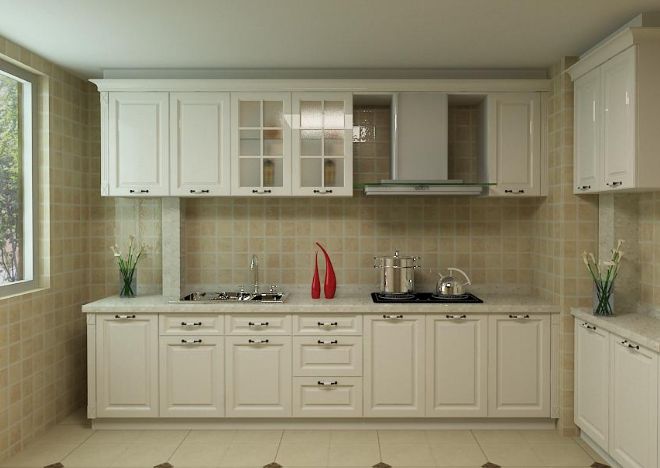

不锈钢橱柜柜体在设计过程中很重要的一个方面,我们只有做好不锈钢橱柜柜体尺寸设计,才可以让下厨者在拿取物品时变得更加方便。那么不锈钢橱柜柜体尺寸设计标准是多少呢?
欧式转角橱柜
欧式转角橱柜
  吊柜:
  不锈钢橱柜柜体的吊柜标准不含门深度300mm,宽度为200mm,250mm,300mm,350mm,400mm,450mm,500mm,600mm,700mm,750mm,800mm,900mm标准序列,吊柜深度太深会碰头影响使用,另外由于杠杆作用,承重能力降低。
  吊柜标准高度为650mm,在狭小的厨房空间,可以适量加高吊柜以获得更多储物空间而不必拘泥于标准高度,但也有定数,目前为650mm和780mm两种标准,特殊情况下也可设计325和400mm、450mm的半高吊柜。吊柜下沿距地面一般为1500mm,当然也有欧式橱柜风格或者讲求视觉效果的,吊柜底部距离台面只有450mm甚至更低,视客户要求和接受程度而定。
  地柜:
  不锈钢橱柜柜体的地柜标准不含门深度550mm,宽度为200mm,250mm,300mm,350mm,400mm,450mm,500mm,600mm,700mm,750mm,800mm,900mm,1000mm,1200mm标准序列。地柜宽度尺寸,和水槽的大小有关,能放进最大水槽子的宽度及正常的宽度。家用的水槽(洗菜盆)最大的也是470mmX880mm,做橱柜最好要600~650mm左右更为合适,而且更美观。
  地柜高度尺寸按照人体工程学,应为780mm更为合适。地柜标准高度为650mm,加上踢脚110mm和台面40mm,台面离地正好800mm,若客户有特殊要求,可以做高度为600mm、720mm、780mm高度的柜体。若地柜背后要避开管道,或者空间狭窄的,可以做深度为500mm、450mm、400mm、350mm、300mm的地柜,灶台、水槽、消毒柜地柜深度不能小于500mm。
  以上所介绍的内容,就是不锈钢橱柜柜体尺寸设计标准。但是,由于每个家庭的不同、每个人身高和行为习惯的不同,所以,不锈钢橱柜柜体尺寸设计标准也会有所不同。所以,在实际过程中,应以下厨人的实际身高以及使用习惯等进行设计。
