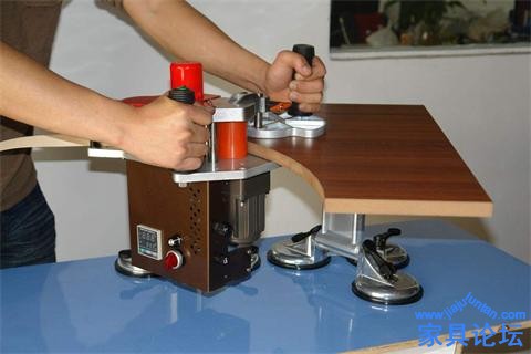

首先它可以直接适用于板式直线与弧形不规则边框封边作业,手提木工封边机安装上固定支架配件时,其使用方式则与传统曲直线手动封边机相仿,手提封边机同时适用于各种不同材质的封边带:如三聚氰胺(浸渍)纸、木皮、塑料(PVC或ABS)等。
手提木工封边机有以下优点:精简、轻便、质优、价美。
手提木工封边机可随意的转换工作场所,到达装修工地进行现场施工,适合装修行业使用。
经过我厂数年的研发,最新产品已有趋于完善及全面的附加功能:
1.封边带的适用宽度范围增加至10mm-60 mm
2.主机供胶系统:供胶轴上下两支点固定,结构稳定,坚固耐用。
3. 特殊胶盆保温设计; 容量加大且预热时间短。
4. 温控器:根据封边带及热溶胶所需的溶胶温度,自动控制温度。
5. 调速器:根据不同涂胶和压带需要调整机器速度。
6. 所有电器配件均达到UL及CSA标准,整机已符合CE认证。
手提封边机
手提封边机
机器净重:9.2KG (配20W的电机)
一类(纸箱)包装重量:15.4KG (配20W的电机)
二类(附带铁箱及配件):39.4KG (配20W的电机)
机器尺寸:330×335×395mm
一类包装尺寸:395 x 365 x 335 mm
二类包装尺寸:460 x 430 x 510 mm
电源:220V/ 50HZ 或110V /60HZ;带地线三线插头(插口规格可依据不同国家地区订制)
功率:总功率645W,其中:电机功率20W,发热件功率625W。
热熔胶的容积:320ML
机器使用前预热时间:约5--7分钟
机器封边速度:约2-6米/分
机器使用材料及工件
1、适合封边带: 可弯曲的三聚氰胺浸渍纸,木皮,塑料等家具封边材料. 涂胶面必需平整. 塑料封边带,必需涂上热溶胶时受热不边形. 塑料封边带,涂胶面必需预先涂上背涂胶(能使封边带背面与热溶胶的激活剂).
封边带厚度: 0.3—3mm
封边带的宽度: 10--45 mm ( 07 / 08 )
10--60 mm (09)
2. 适合的热溶胶: 熔点120—170以下的中低温热溶胶.
3. 适合工件边框: 能与热溶胶粘合的木板,刨花板,中纤板,微粒板等各种板材边框.
4. 边框的形状: 直边,曲线,外弧,内弧及圆周( 弧半径20mm以上). 边框长度不限。
