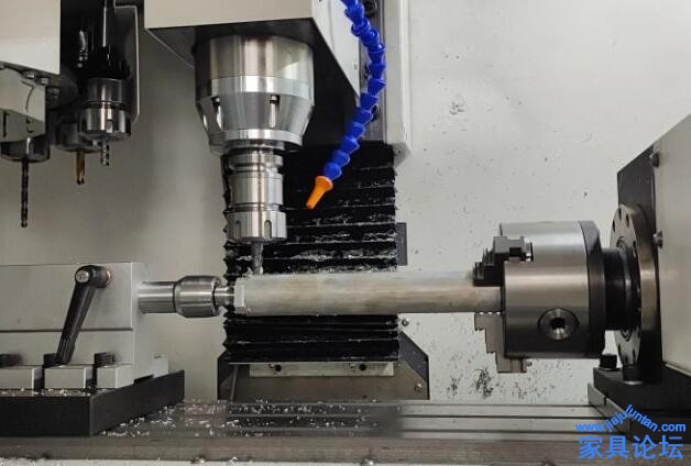

数控车床的正常使用必须满足如下条件,机床所处位置的电源电压波动小,环境温度低于30摄示度,相对温度小于80%。
  一.机床位置环境要求
  机床的位置应远离振源、应避免阳光直接照射和热辐射的影响,避免潮湿和气流的影响。如机床附近有振源,则机床四周应设置防振沟。否则将直接影响机床的加工精度及稳定性,将使电子元件接触不良,发生故障,影响机床的可靠性。
数控车床
数控车床
