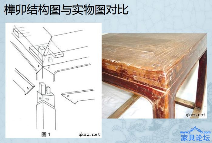

   榫卯是中国建筑中最早具有科学设计意义的语言,在我们民族文明发展史上,如同汉字的发明一样,源远流长、自成体系。早在7000多年前的河姆渡新石器时代,我们的祖先就已经开始使用榫卯了,明清红木家具则将榫卯的结构和制作技术发展到登峰造极的程度。
榫卯结构VS铁钉  尽显三大优势
   首先,中式家具拒绝铁钉是有相当的理由的。以T形结构为例,如果简单地用铁钉组合在一起很难保证其结构的稳固性,很容易改变木枨之间的角度,而榫卯精确地插入式的结构就可以完全保障其牢固度,如果用铁钉组合这样的家具,很可能木质完好,但金属容易锈蚀变形,致使家具散架。还有一点就是高端的硬木家具材质都很坚硬,如果用铁钉还易造成木材劈裂。
    其次,随着气候湿度的变化,木板不免胀缩,特别是横向的胀缩最为显著,攒框装入木板时,就并不完全挤紧,尤其在冬季制造的家具,更需为木板的横向膨胀留伸缩缝。榫卯接合特别讲究“交圈”,有衔接贯通之意,不同构件之间的线脚和平面浑然相接,以取得完整统一的效果,使之左右逢源,上下贯串。
    最后,榫卯结构的家具便于维修和运输。纯正红木家具可以使用成百上千年,总会出现问题的,比如某一根枨子折断了需要更换等。用铁钉连接的家具,做这处拆卸更换就不像榫卯结构家具来得容易。许多红木家具可以拆装运输的,到了目的地再组合安装起来的,非常方便。如果用铁钉连接家具,虽说可以做成部分的分体式,但像椅子等小木件较多的家具,就做不到了 。
