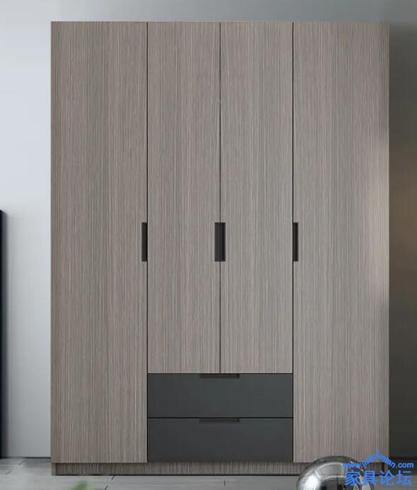

大家都知道定制衣柜是按投影面积计算价格的。如果你的预算不多,那么在设计师上门量尺的时候,你自己也必须核对好尺寸或者亲自去量一下,避免设计师多报几平方,不然你就多给几平方的钱。
开放衣柜
开放衣柜
(1)大衣柜的进深一般为55—60公分;如果空间比较大的话,建议选择60公分的进深比较好,因为55和60公分,很多定制品牌的收费是一样的,但你挂衣服的感觉就不一样了。
(2)平开的柜门宽度在45—60公分之间为最佳,推拉柜门宽度在60—80公分之间为最佳;合页的承压能力不如轨道,所以对于平开柜门,门板不宜太宽太重。
(3)悬挂大衣的高度140公分足够用;最长的睡袍悬挂高度不到140公分,长羽绒服130公分,西服收纳装袋后也就120公分长。
(4)悬挂上衣的高度在85—95公分之间;高度90公分,空间利用比较充分,如果你希望稍微宽松些的话,最多加到95公分就差不多了。
大衣柜
大衣柜
(5)挂裤子的高度在80—90公分之间;
(6)存被子的高度比较灵活,30公分左右就可以了;这个空间主要是存放换季不用的被子,一般都在衣柜的最上端。
(7)存鞋盒子的高度可以照着两个鞋盒子的高度设计,控制在25—30公分为最佳;
(8)存背包的高度就更灵活了,应该从衣柜整体设计美观的角度考虑,尽可能的就着其他空间的尺寸要求,做到“平齐”。
衣柜
衣柜
(9)安装挂衣杆的时候应该注意,挂衣杆一定要以衣柜内部实际进深为标准取中,且距离上面的板子必须要有4—6公分的距离才对,这个尺寸必须满足,因为距离太短,以后放衣架子会比较费劲;距离太长,又浪费空间。挂衣杆也属于五金系列,好的挂衣杆两边至少应该有两到三个螺丝固定端头,定位打孔的时候一定要注意。
(10)挂衣杆的安装高度应是主人的身高加20公分为最佳。
