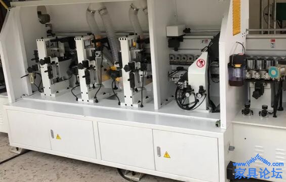

  可自行判断,进行简单的维修来节省时间,带来更大的使用效益。封边机有螺丝松动造成修边不稳定。找到基准,紧固螺丝,调整刀具。
  压料部分出现问题导致修边及抛光设备的不正常工作。如果板材压不紧,或者压料立板前后有高低,当板材行进至涂胶部分时由于涂胶轮及压紧轮对板材侧面施加了一定的压力,造成板材发生位移偏离基准线,导致后续工艺不能完成。解决方法:将板材压紧,且前后松紧度一致,再将修边刀具的基准靠尺和仿形轮靠到板材上调整刀具直至理想效果。
  封边机修边基准面没有找到板面。修边刀能够将封边条修出理想的线条得益于修边刀旁边的水平靠尺和垂直靠尺。如果它们不能紧贴在行进中的板材上,势必不能修出合适的线条来。解决方法:将一块长的且端面平整的板材送入封边机内,当板材行进到能覆盖抛光、刮边、精修、粗修这个位置时将输送带停下,以板面为基准把上面所提到的水平及垂直基准件靠到板材上,将刀具切削刃靠近板材边缘,等待后面进行微调直至理想效果出现。

故障一:曲线封边机整机不启动
处理措施:
(1)调整气源压力,压力至少应为0.6MPa。
(2)检查空气压缩机是否正常。
故障二:曲线封边机不启动
处理措施:
(1)胶锅温度未达到设定温度,请耐心等待胶锅温度达到设定温度后再启动。
(2)检查各接线点,查看电器接线是否松脱。
(3)检查电器触点接触不良或烧坏,如有损坏,请自行更换电气元件。
(4)检查电动机烧坏,如烧坏请更换电动机。
故障三:修边机不启动
处理措施:
(1)检查电动机烧坏,如烧坏请更换电动机。
(2)请检查各接线点,查看电器接线是否松脱。
(3)检查是否变频器故障,如有故障及时更换。
故障四:接通电磁阀气缸不动作
处理措施:
(1)检查气源,调整压力,气源未接通或压力不足也会导致电磁阀气缸不动作。
(2)检查气缸节流阀关闭或损坏。
(3)检查气缸、气路、接头是否漏气。
故障五:真空吸盘不吸板
处理措施:
(1)管道损坏漏气,检查更换气管或管接头。
(2)真空吸盘发泡橡胶密封圈损坏,如有损坏请及时更换发泡橡胶密封圈。

封边机专业生产厂家青岛康瑞伟业根据多年的实践经验总结出来封边机在使用过程中出现了问题如何维修,下面简单地介绍一下:
1、可自行判断,进行简单的维修来节省时间,带来更大的使用效益。封边机有螺丝松动造成修边不稳定。找到基准,紧固螺丝,调整刀具。
2、压料部分出现问题导致修边及抛光设备的不正常工作。如果板材压不紧,或者压料立板前后有高低,当板材行进至涂胶部分时由于涂胶轮及压紧轮对板材侧面施加了一定的压力,造成板材发生位移偏离基准线,导致后续工艺不能完成。解决方法:将板材压紧,且前后松紧度一致,再将修边刀具的基准靠尺和仿形轮靠到板材上调整刀具直至理想效果。
3、封边机修边基准面没有找到板面。修边刀能够精准的将封边条修出理想的线条得益于修边刀旁边的水平靠尺和垂直靠尺。如果它们不能紧贴在行进中的板材上,势必不能修出合适的线条来。解决方法:将一块长的且端面平整的板材送入封边机内,当板材行进到能覆盖抛光、刮边、精修、粗修这个位置时将输送带停下,以板面为基准把上面所提到的水平及垂直基准件靠到板材上,将刀具切削刃靠近板材边缘,等待后面进行微调直至理想效果出现。
