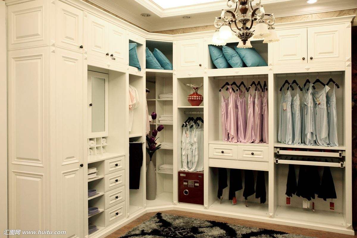

现在房子卧室空间虽小,但是卧室该有的衣柜、梳妆台、学习区都必须有,选择成品家具又担心地方放不下,所以现在不少人选择定制家具。对于住在小卧室的户主在定制衣柜选择衣柜门时,更多的是选择推拉门。
欧式转角衣柜
欧式转角衣柜
户主选择定制衣柜推拉门的原因,主要是它不占空间,即使床头柜贴着衣柜摆放,也不影响衣柜的使用,适合小空间卧室使用。但是选择推拉门定做衣柜时,我们要知道它安装时需要注意那些?
