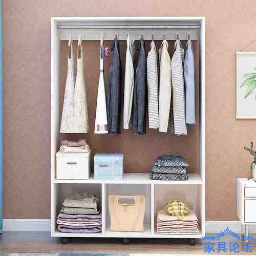

  1、挂衣杆的安装高度应是主人的身高加20公分为最佳。挂衣杆上沿至柜顶板的距离为40mm至60mm。
  2、整体衣柜的进深一般为55-60公分,选择60公分的进深比较好。
  3、平开的柜门宽度在45-60公分之间为最佳,推拉柜门宽度在60-80公分之间为最佳。
  4、悬挂大衣的高度140公分足够用,最长的睡袍悬挂高度也不到140公分,长羽绒服130公分,西服收纳袋装后也就120公分长。这个高度应该在140-160公分之间。
衣柜挂衣
衣柜挂衣
  5、悬挂上衣的高度在85-95公分之间。
  6、挂裤子的高度在80-90公分之间。
  7、存被子的高度比较灵活,30公分左右就可以了,这个空间主要是存放换季不用的被子,一般都在衣柜的最上端。
  8、存鞋盒的高度可以照着两个鞋盒的高度设计,控制在25-30公分最佳。
  9、存背包的高度就更灵活了,应该从衣柜整体设计的美观的角度考虑,尽可能的就着其他空间的尺寸要求,做到“平齐”,这个空间跟存被子的空间尺寸一致。
  10、安装挂衣杆的时候应该注意,挂衣杆一定要以衣柜内部实际进深为标准取中,且距离上面的板子必须要有4-6公分的距离。
