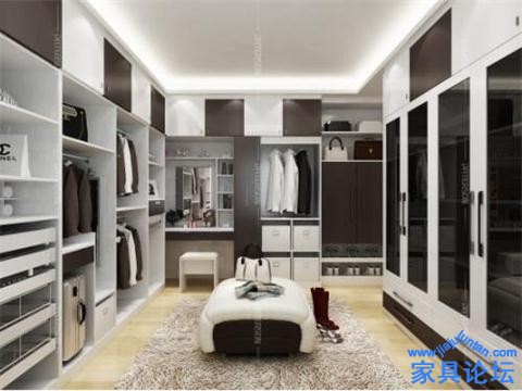

  现在衣帽间非常流行,很多家庭都在使用它,可由于每个家庭的衣帽物品都不一样,所以有一些朋友不知道如何选择这个衣柜,下面给大家介绍一下相关的衣帽间的内容,尤其是一些常见的衣帽间的高度尺寸告诉大家,希望对大家作出选择有所帮助。
衣帽间
衣帽间
  1、深度
  衣帽间,如果从深度来说,基本上在55厘米至60厘米之间,当然,这个尺寸是包括了背板和衣柜门,最后真正的深度大概在53厘米至57厘米左右,按照大多数家庭使用的经验,这个深度是非常适合挂衣服的,而且不会出现太窄或者太浅的情况。
  2、功能
  虽然设计的衣帽间款式不同,功能却是差不多一样的,比如都有挂衣区,挂帽区以及叠放区,小物品区和抽屉等等,不同的区域功能是不一样的,这基本上符合了大多数家庭的使用习惯,这也是充分利用衣柜空间的一种功能划分方式,非常实用。
  3、挂衣区挂衣杆尺寸
  一般挂衣区需要80厘米以上的高度,而大衣则需要高于1.3米的高度,适合各种不同的大衣短衣的放置,而且还有足够的空间不会显得凌乱。一些朋友对于安装尺寸高度不太了解,其实用得最多的就是女主人,我们可以在女主人身高的基础上加20厘米左右就行了。
  4、叠放区
  这个区域主要用于一些简单衣物的叠放,根据一般人所穿的衣物,折叠出来的宽度来看,尺寸控制在33厘米至38厘米之间就可以了,当然,高度要高于35厘米,层板间柜40厘米至60厘米左右,无论是空间太大或者太小都不适合放置简单衣物。
  5、小物品区
  衣帽间的高度尺寸小物品区基本上在25厘米至30厘米之间 ,尤其是一些小首饰或者钱包小礼品之类,就适合放在这个区域。取用非常灵活,当然,在具体设计时要做到与其他功能区域平齐,让效果看起来更协调,更美观。
  衣帽间的高度尺寸大家应该有所了解了,但上述尺寸只是一个参考数值,真正设计的时候要加入使用者家庭成员的喜好,以及生活习惯,当然,还得参考房间的大小来进行决定,其实最重要的就是两个字:实用。实用性强才是真正合适的衣柜尺寸。
