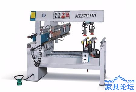

背熟那个32的公式没有,排钻的钻头距离是32这是最重要的,比如地柜侧板(非标另算)的进深(宽)410底板孔,每个厂对第一个孔离前沿的数据都有规定的,太近怕不结实,数据也不一样,比如你们厂的前沿规定是50,连接杆孔的数据第一个孔离前沿50毫米,离底是(板子厚度16毫米)7毫米,(板子厚度是32)离底是15毫米,第2个孔(前沿)50+(钻头距离)32,后面两孔也是这样算,中间的距离就是410-(50+50+32+32)=侧板中间孔距,如果中间也上连接杆的话,410除2,只要能熟练用32这个就行,孔距都在32里产生,不是除32就是乘32 连板(拉带或者拉条),连接杆孔距离边缘是23或者26 ,进深是根据连接杆的长度定,铝。

木工排钻的孔距是有32mm系统标准的,第一个孔到边是37mm,铰链螺丝孔到边是37mm,预置的隔板、层板孔到边也是37mm。中间的每个孔的间距都是32mm,在排钻的头部都有一根长尺,上面有刻度尺,还有定位汽缸,只要算好开头的刻度,然后根据你所要打孔的距离,找到合理的位置,定好位,这样可以批量打孔了。现代排钻与传统排钻在性能上差距较大,现代多排钻的垂直排座分成两段独立钻座通过钻座下部丝杠螺母的带动将两段独立 钻座沿Y轴c纵向拉开或合拢并采用数字式计数器显示拉开距离以扩大钻L范围垂直钻座沿x轴横向的穆动采用齿轮齿条带动用数字式显示仪标定移动的距离。并带有气动或液压锁紧系统。使两段独立。有CDR的插件,用插件排。相当的快

这张图片是双排钻吗
