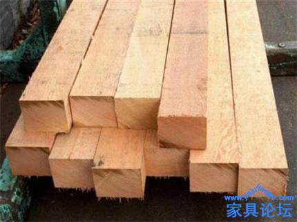

方木一般用于装修及装修及门窗装饰材料,结构施工中的末班支撑及屋架用材,而且还能用于定做各式各样的木制家具。下面为大家介绍它的规格特点。
一、木方的规格一般分为30*50mm的,这个指的是它的长和宽我们叫3 5 方,这个一般是用来吊棚做木龙骨用的,或者做一些造型的内部结构用的。还有60*90厘米的我见过的老式的家具的框架就是用这个做的,但是几乎在家庭装修里很少看见了。还有就是120*40厘米的 这个我们叫门边方。就是用来做门的骨架的,两面在贴上板子喷油漆,一个门就做成了。
方木
方木
二、在日常装修中木方是不用上漆的,但在做内部结构的时候有的时候会根据需要刷上防火涂料。
三、木方在装装中可以根据设计师的需要来做出合适的造型,功力高强的设计师会把木方在装修上用的尽善尽美,设计出的效果时尚,美观大方。
四、上漆的也有相应的工序,通常是先打腻子,把木材的中眼都密死,否则喷出的油漆容易花,然后用砂纸打磨,在喷底漆再打磨,来回做相同的动作大约要四次左右,就是我们平时所说的四遍底漆,然后上面漆,也是一样要用砂纸打磨再喷再打磨,如此重复要三次左右,这就所谓叫三遍面漆。
