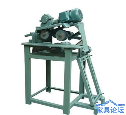

1、多片锯锯片的齿数
    为了减小机器的阻力,增加锯片的耐用度,减小噪音,多片锯锯片一般设计的齿数都较少。
2、多片锯锯片的外径
    主要看机器的安装限度和切割材料的厚度,小直径的有110MM,大直径的可以达到450或者更大,部分锯片根据机器的要求需要上下同时安装,或者左右同时安装,以在不加大锯片直径,降低锯片成本的前提下,达到更大的切割厚度。
圆木多片锯
圆木多片锯
3、多片锯锯片的涂层
    多片锯锯片焊接修磨完成后,一般都进行涂层处理,据称可以延长使用寿命,其实主要是为了锯片的外观美观,尤其带刮刀多片锯锯片,目前的焊接水平,刮刀处有非常明显的焊接痕迹,因此才进行涂层处理,以保美观。
4、多片锯锯片的孔径和齿形
    多片锯锯片的孔径当然首先要看机器的要求,因为是多片一起安装,为了保证稳定性,一般设计孔径比常规锯片孔径要大,多数在增大孔径的同时另加装特制法兰盘,并设计键槽,以方便添加冷却剂冷却,更增加稳定性。一般110-200MM外径锯片孔径在35-40之间,230-300MM外径锯片孔径在40-70之间,300MM以上锯片一般低于50MM。多片锯锯片的齿形一般以左右交替齿为主,少数小直径锯片也有设计为平齿。
5、多片锯锯片的厚度
    锯片的厚度从理论上我们希望锯片越薄越好,锯缝实际上是一种消耗。部分设备设计有直接修边的效果,需要安装多片锯边锯,修边锯片一般都是加厚锯片,以保证边缘切割的光滑度。
