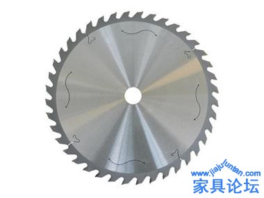

1.三聚氰胺板普通的机器做到完全不崩边非常不容易做到,一般都需要用精密推台锯锯切。
2.精密裁板锯要通过两个步骤完成。先用底槽锯片划槽,再用主锯片截断。
3.底槽锯片的选择根据推台锯的设计选择。如果是可以调节高度的推台锯用单片划槽锯片即可实现厚度与主锯统一;如果不可以调节,需要用双片划槽锯片,通过垫片实现厚度与主锯统一。当然,使用单片划槽锯片通过高度调节有时候并不容易达到完全统一,所以也有很多人直接选择双片划槽锯片代替,调节相对方便简单,但双片划槽锯片的价格相对也较高。
锯片
锯片
4.裁板锯主锯片的选择。厚度基本全是3.2MM,孔径一般都是30孔径,外径多为305MM,为了达到切面更光滑,一般选用96齿的居多,但价格也相对较高,如果齿数较少的够用建议不一定必须用96齿的,可以选择、72齿或者60齿亦可。齿形一般用梯平齿的较多,以达到切面光滑,且更不容易崩边。
