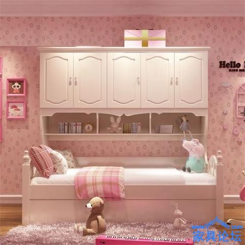

女生衣柜设计要求
  1、衣柜里的物品收纳:储物格可以根据个人的需要,合理分割衣柜,不仅帮助把内衣、袜子都分开放置。
  2、衣柜必备穿衣镜:穿衣镜是爱美的女生不可缺少的物件,既有实用性,又有装饰性,室内空间既是固定的又是可变的。
  3、高跟鞋的收纳:对于爱买鞋的人,简单的鞋柜或鞋架远远不能满足她们的需求,永远觉得自己缺一双鞋。
女生衣柜
女生衣柜
  女生衣柜设计方法
  1、按更换频度分区设计
  女生的衣服总体比较多,其实每个人当季要更换的衣服并不多,设计师建议可以将女生衣柜设计按衣物更换频度划分为三个区域:过季、当季、常换。
  在衣柜的顶部规划三隔层板,用于叠放除当季以外三个季节的衣物,而下部靠中间部分因为在移门内侧,存放当季衣物,也可以叠放,但比顶部容易取用。
  在衣柜中部的两侧靠近移门口顺手部位安排几个抽屉和挂衣区,存放最近常更换的衣物,如此一来,每次换季的时候将过季衣物从中部叠衣区移到顶部过季区,将当季衣物从顶部更换到当季区。
  2、注重细节部位处理
  在衣柜推拉门设计时,如果柜体内不等分,就总会有个空间无法用到,如果正好是抽屉的位置,甚至会无法打开。设计时,最好让空间等分,就不会出现柜体内出现死角的尴尬局面。
