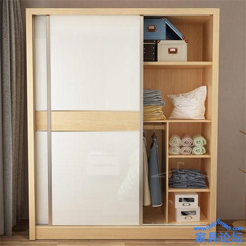

衣柜柜门的设计,可选择折叠门,平开门,推拉门,也可自由组合:折叠门+平开门/平开门+推拉门,至于门的材质,现在市场上衣柜柜门的材质不一,总体来说,还是要选择有保障的品牌!
移门衣柜
移门衣柜
1、折叠门和平开门开启空间大,一目了然,相对于移门来说,折叠门和平开门的封闭性要好。不过,折叠门和平开门开启时会占用部分空间!折叠门的材质可选择实木和密度板,折叠门的高度最好不要超过2.1米,特别是实木,宽度以35CM~50CM为宜,比例要协调。超过2.1米的衣柜,上部分设计成平开门。百叶折叠门可设计成开放式和封闭式两种,要看个人喜好了。
2、衣柜平开门的设计,衣柜的上部分一般放置棉絮,棉被等不经常用的物品,超过2.4米的衣柜建议分成两部分,如果平开门也设计到顶,打开衣柜时,会一览无余,少了些神秘感。
3、移门会节约室内空间,现在市场上的衣柜移门,材料有木板、玻璃、镜子及其他,玻璃移门的高度不要超过2.5米,卧室不宜选择镜面移门。板材移门简单大方、安全性好,此外也有百叶系列移门,板材移门, 建议选择12MM厚的,永久不会变形。
