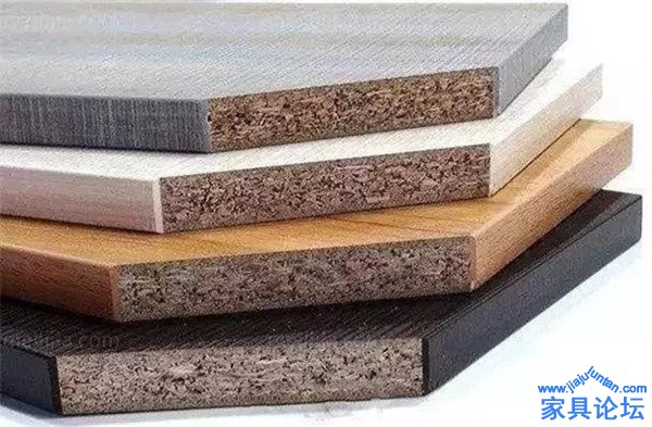

污染指数第一名:密度板
密度板包括室内装饰污染和家具制造中使用的各种纤维板、刨花板等,又称碎料板。是将木板加工剩余物、小径木、木屑等物切削成一定规格的碎片,经过干燥,拌以胶料、硬化剂、防水剂等,在一定温度、压力下压制成的一种人造板。
其中也使用一些竹制、秸秆、甘蔗渣等纤维。这类人造板使用三聚氰胺贴面后,又被称之为三聚氰胺板。据测算,生产每立方米的密度板所需要的含有甲醛的脲醛树脂胶粘剂的用量一般在200~250kg。
纤维板,主要用于做柜门,或者用在不承重的地方,比如柜子的背板。

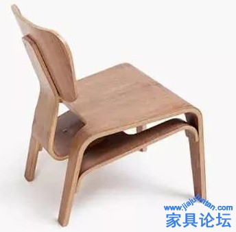

污染指数第三名:胶合板
把一棵大树,削成一层一层3mm-18mm的薄板子。
用胶黏合在一起的板材就是胶合板了。
层数一般是3-13奇数层,从侧面看起来像威化饼干一样的板子。
因为是一层层夹起来粘的,所以还叫“夹板”和“多层板”。商家所谓的多层实木板,其实就是胶合板。根据夹的层数起名,也可以叫“三合板”。或者按板的厚度起名,还可以叫“九厘板”。按夹层起名这种方式比较少见,常见的只有三合板一个名称。按厚度起名的很常见,五厘、七厘、九厘都有。胶合板主要是在装饰装修和家具制造中与实木材料、密度板、细木工板和指接板等材料配合使用。其主要制作工艺是用脲醛树脂胶粘剂将三层、五层、七层和九层的木材薄板粘结起来的人造板。

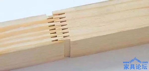

污染指数第四名:多层指接板

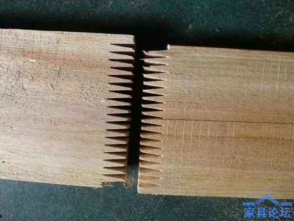

拼接板是由多块木板拼接而成的板材。
由于指接板采用的是锯齿状接口,和两手手指交叉对接非常的相似。也可以直接把指接板当成拼接板的一种。
很多人预算不够选实木的,就会选择指接板。指接板的质量看木材种类,木质越硬的板子质量越好。商家常说的“实木集成材”、“实木集成板”可不是什么高端玩意儿。其实就是指接板,而且很可能是比较低档的松木或者杉木。“实木集成板”绝对不是实木板,购买时别被商家的花名忽悠了。
此类板块主要包括使用脲醛树脂胶粘剂生产的各种多层实木指接板。一般多层指接板为三层,这样三层中间必定会有两层涂抹大量的胶粘剂,但由于各种指接板的“指接缝”是裸露在空气中的,所以甲醛更容易挥发。传统木工里,指接板经常用来打家具,该材质不防潮,一受潮就变形,不适合用在厨卫。

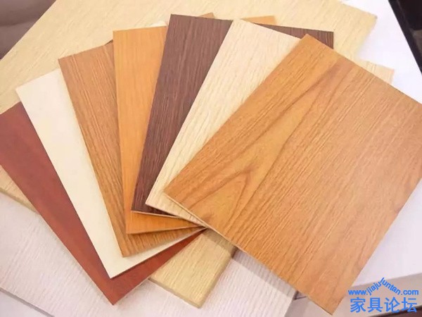

污染指数第五名:贴面板
贴面板也称之为饰面板,全称为装饰单板贴面胶合板。
它是将天然木材或科技木刨切成一定厚度的薄片,粘附于胶合板表面,然后热压而成的一种用于室内装修或家具制造的表面材料。用胶水贴在薄密度板、刨花板上用来装饰家具表面的人造板。无法单独使用,只能贴在细木工板、夹板、杉木指接板上面使用。

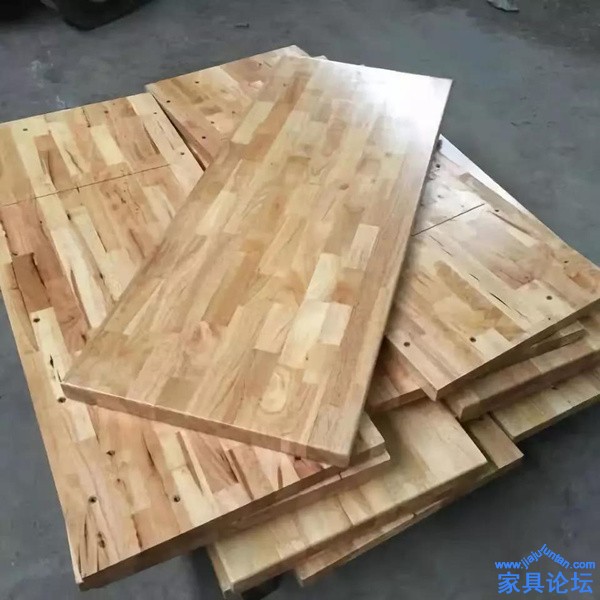

污染指数第六名:实木指接板
由于采用的是单层实木材料制造,也称之为单层实木指接板。
这类板材的主要制作工艺是,把各种实木材料锯成小块然后对其进行深度烘干再将小块开齿,然后在开齿部位和小块侧面涂刷脲醛树脂胶粘剂,再通过挤压固定。

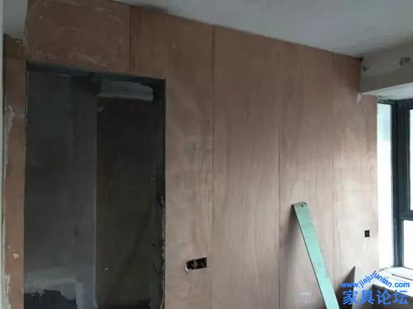

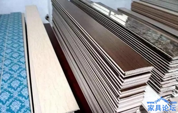

01.集成墙板
集成墙板的制作材料有多种,现在市面上集成墙面材质有竹木、铝合金、高分子这三大类,其次还包括实木、石材材质做的集成墙板。虽然墙面无需油漆加工,在安装结束之后即可入住,但是,如果选用了低质量的集成墙板,比如,回收料做的墙板,使用了一些复合胶水等,也会有甲醛产生,选购时需擦亮眼睛。

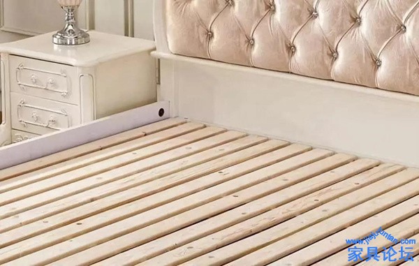

02.床板
以人造板为原材料的床板含甲醛。因为人造板材在生产过程会使用大量的胶合剂,甲醛即是从胶里散发出来的。新买的木床只要是含有胶黏性质的材质也会含甲醛;当你闻到刺鼻的味道,人觉得头晕、难受、不舒服,就很可能含有甲醛。由于木材中含有各种挥发性油、树脂、树胶、芳香油及其他物质,所以随着树种的不同,产生了各种不同的味道,特别是新砍伐的木材较浓,因此不要把原木的味道误认为是甲醛。
