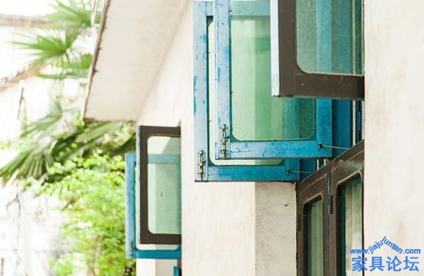

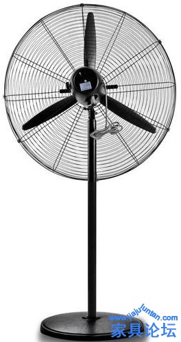

除了从根本上减少引入污染源之外,开窗通风是最有效的方式之一了,还不用花钱。其他那些物理吸附作用都非常有限,化学分解条件苛刻且只治理游离甲醛,还有绿植和民间偏方就只能心理安慰了,基本忽略。有的人为了加快空气流动,在没有风的情况下,在室内用排气扇和电风扇来增加空气流动,来稀释室内空气中的甲醛浓度,这种方式也是可取的。
