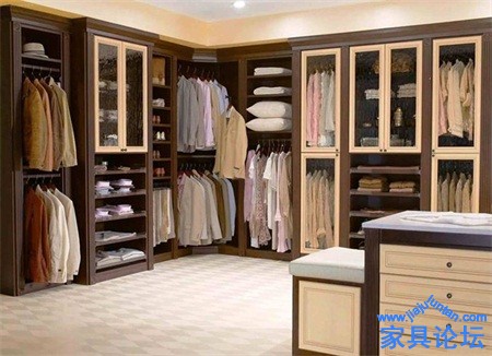

1、衣柜的功能 为更好地分类收纳物件,衣柜内部都会被分成不同的功能区,常见的衣柜分区有:悬挂区、叠放区、被褥区、小物件收纳区、杂物区等。
2、衣柜的高度除了合理的衣柜布局,还需要根据人体的高度量身定制衣柜,这样取放物品才不会乱。困难拿取 放置换季及不常用物品(一年只拿取一两次)轻松拿取 放置每天要用的东西弯腰拿取 放置每天要用的东西(但需要整合收纳)下蹲拿取 放置时不时要用的物品3、使用习惯①年轻夫妻的衣柜年轻人爱美,放进衣柜的物品数量和种类自然相对较多。
定制衣柜
定制衣柜
衣服挂比叠更合适,因此长短挂衣区一定要有,且空间要足够大。领带、丝巾等物件较多,适宜采用分格抽屉来收纳,实用性更强。
②老人的衣柜一般,老人习惯叠放衣服。弯腰蹲下对他们来说比较费力,因此他们的衣柜叠放区要多,本宫建议多做层板和抽屉,而且叠放区布局在他们的眼睛和腰部之间的高度较为适宜。
③儿童的衣柜孩子成长快,变化因素很多,衣柜收纳的不仅仅是衣服。因此本宫建议多设计活动层板,这样使用起来灵活性强。
另外,建议多用抽屉和收纳盒收纳衣物和玩具。除此之外,品牌的选择也很重要。
板材的环保标准是否合格,售后有没有保障,这些因素都需要考虑,因此在品牌选择方面如果没有经验还是去大型的卖场多走走,比如罗浮宫家居,对比不同品牌之间的产品和价格差异,找到合适的衣柜款式。

衣柜布局基本知识
在对衣柜进行布局之前,您必须了解一些基本的知识:折叠衣服400mm左右;挂衣服空间750mm-850mm左右;挂大衣地方一般1300-1500mm;挂裤80-90mm;挂衣杆距上面板高度40-60mm;裤架不低于650 mm;挂西装或衬衣的上面高度空间,要在1100-1200mm;存被子高度比较灵活400mm左右;了解这些基本的尺寸,如果要定制衣柜就可以很好的抱我尺寸大小
衣柜布局
1.按衣物大小分区
柜体内的挂衣架通常分为长短两层分别储存大衣和上装;衬衫可以放置于独立的小抽屉或搁板,不会因过多衣物挤压在一起而皱折难看;内衣、领带和袜子可用专用的小格子,既有利于衣物保养,取物也更直观方便;毛衣可放在较深的抽屉里;裤子则用专用的挂架存放;每周末考虑一下下周准备穿那几套衣物,将这三五套衣服更换到靠近移门口顺手部位的常换区,因为这个区域安排了衣通,还可以在周末先熨烫好挂起来。
2.按照更换频率分区
很多人觉得分文别类是很好的,但是每一次存放就比较麻烦,如果是这样的话,可以根据使用频率分放,这样拿取会更方便一些,衣柜按衣物更换频度划分为三个区域:过季、当季、常换。一段时间进行一次整理就可以了。在衣柜中部的两侧靠近移门口顺手部位安排几个抽屉和挂衣区,用于存放最近常更换的衣物,这样每次换季的时候将过季衣物从中部叠衣区移到顶部过季区,将当季衣物从顶部更换到当季区。
上述两种主要针对衣物来布局,下面为大家介绍一下抽屉的布局。
衣柜里的抽屉必不可少,但是因为成本问题,厂家不会做太多的抽屉,我觉得还是有点不够用。我家的衣柜用了一段时间之后,发现右边下面有个大格子完全没有用处,因为那边的门经常开,又是下面,会有很多灰尘,不好放衣服被子之类的东西,不知道该怎么利用。在定制衣柜的时候,要根据自己的需要做几个抽屉。
