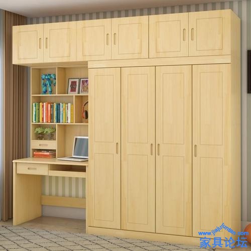

2.衣柜一扇门做到顶好还是上面做顶柜好
个人建议带顶柜,我做衣柜这个行业5年了,带顶柜的实用性比推拉门到顶强,顶柜一般是放棉被的,一年用不了几次,所以关起来比较妥当,不容易进灰,推拉门到顶的话每次在使用推拉门的时候,棉被都会露出来,非常影响美观,并且棉被有些是蓬松的,会鼓出来,非常麻烦,还得拿梯子推进去,推拉门到顶时间长了,滑轮肯定会出现一些问题,因为本身的重量比较重,当然,滑轮用好点的应该没事。
还有一点,有些门洞上面要做过门吊柜的话,推拉门到顶跟过门吊柜看起来也不很搭配,一点也不协调。过关上顶柜,下推拉这样会好点,既美观,又实用!
衣柜带顶柜
衣柜带顶柜

木工打的卧室柜子图片
