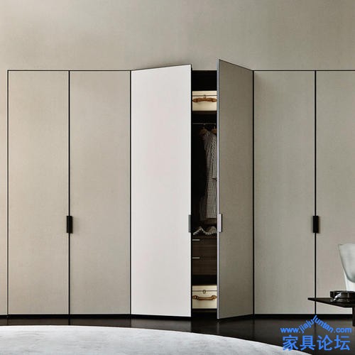

衣柜对大家来说并不陌生吧!在生活当中我们可以看到各种类型的衣柜。但是主要以对开门衣柜和推拉门衣柜为主,关于衣柜的高度以及标准尺寸等方面的情况大家平时有没有接触过呢?相信大多数的人对这一块儿都没有太多的兴趣吧!其实对衣柜的标准尺寸进行一定的了解也是非常有必要的。
到顶衣柜
到顶衣柜
衣柜的标准尺寸是多少
挂衣柜类的尺寸方面,国家标准规定,挂衣杆上沿至柜顶板的距离为40mm至60mm,大了浪费空间;小了,则放不进挂衣架。挂衣杆下沿至柜底板的距离,挂长大衣不应小于1350mm,挂短外衣不应小于850mm.衣柜的深度主要考虑人的肩宽因素,一般为600mm,不应小于500mm,否则就只有斜挂才能关上柜门。当然也根据实际使用情况,进行个性化定制。
