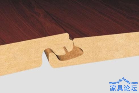

锁扣地板释义
锁扣地板(也称鸳鸯扣)该扣型结合紧密,彻底克服了地板受外界冷热干湿变化过程中,产生的离缝、翘曲起鼓等问题,在铺装过程中,彻底免钉、免胶、免龙骨,直接铺设于地面,节省了房间高度,并可以重复拆装利用,经济实用。
