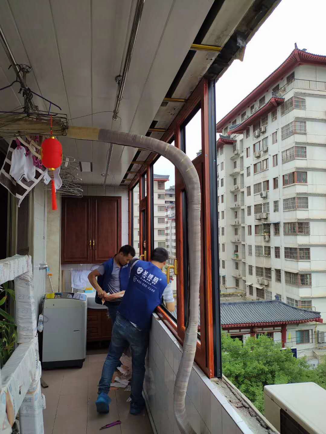

按照圣博盾门窗封阳台的常规步骤,一般都是安装工作都要有以下几点
1、清理阳台上面的杂物,做到没有灰尘、水渍,这样打胶才能更牢固

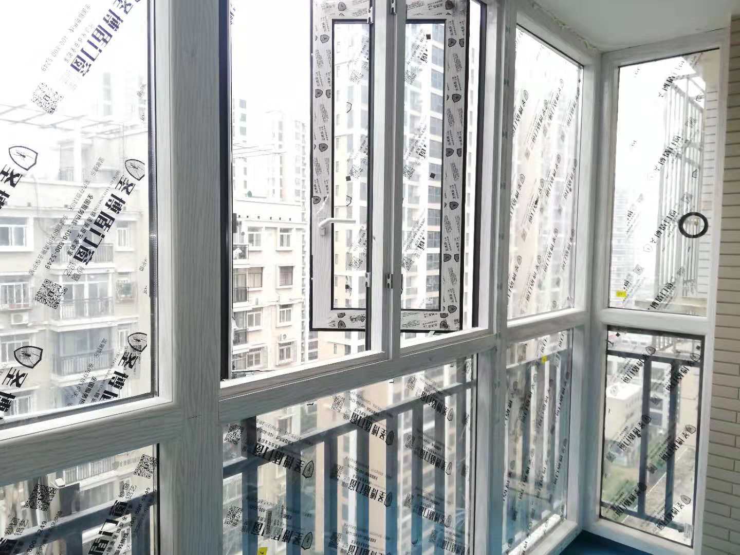

2、装窗框,装框的时候窗框和洞口之间的缝隙不要超过2cm,螺丝要打到位,对于这部分一定要注意,不然工人偷工减料,会导致窗框很不牢固,窗框固定之后,要用发泡胶进行缝隙密封处理,密封之后窗框就算是已经安装完成了
3、窗框安装之后就是装玻扇,在装玻扇的时候需要注意的是看师傅打的胶是什么胶,打得好不好,厚不厚
4、玻扇装好之后如果有扇窗的接下来就是安装纱窗
5、纱窗装好之后安装执手
6、最后一步安装完成验收
