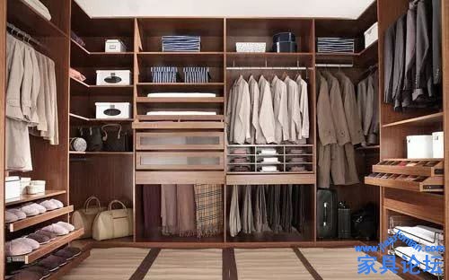

衣柜的深度一般是在530-580mm间,这个深度是比较适合悬挂衣物的,不会因为深度太浅造成衣服的褶皱。挂衣服的空间也不会因此而感觉太狭窄。
1、被褥区:根据棉被叠起来的高道度来设计专区,通常高为400—500mm,宽为900mm。一般只有换季要跟换被褥的时候才会拿取,所以衣柜上端做被褥区最合适,也保证了衣柜的防潮性。
2、叠放区:这个区域建议设计成活动层板,使用方便,也可以根据需求变化高度或改为其他区域,柜子宽度应在330—400mm之间,高350—400mm。
3、长衣区:这个区域主要挂放连衣裙、大衣、羽绒服等衣物,高度在1400—1500mm,不低于1300mm。宽度只属要设计在450mm左右就够了,具体根据你的各种衣物的多少来定。
