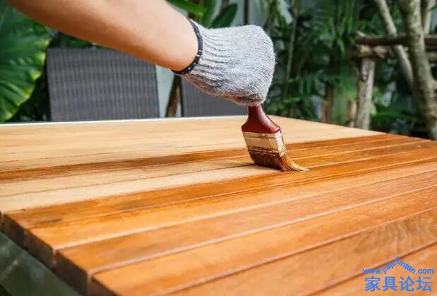

实木家具自己刷漆过程如下:
1.板材处理:上漆前,首先要清洁木材,将木材表面的灰尘等擦扫干净。清洁时可用专用除尘布,大面积的如地板等可以用吸尘器反复吸尘。同时用砂纸把板面或者木线条表面打光,注意保护木皮,不能砂穿。
2.板材封闭:将调配好的专用板材封闭剂,均匀涂刷到板材上,可以有效地对板材进行封闭,防止板材受到污染。3.刮涂腻子:选用配套的木器腻子,调配好后,用力将腻子刮涂充分积压到木眼。待腻子干后,选用砂纸打磨,将木具上的腻子彻底清理干净。
4.底漆施工:按照要求比例调好木器底漆,可以采用刷涂或喷涂等方式。底漆施工的作用是填平木孔,增加漆膜厚度。5.砂磨处理:用砂纸打磨板材其实是贯穿整个木器漆施工过程的步骤。板材处理时要砂磨,刮涂腻子要砂磨,底漆施工要砂磨,面漆施工前后也要砂磨。砂磨的步骤非常关键。6.面漆施工:在面漆施工前一定要再一次清洁木器表面,除掉灰尘颗粒,使得漆膜表面能有更好的涂装效果。每次涂刷面漆时,不宜一次刷的过厚,最好采取多次涂刷的方法,等漆膜实干后再做下一层的施工。
