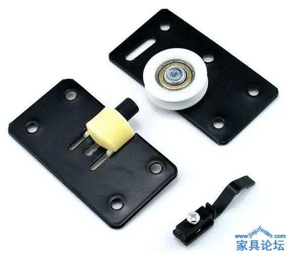

1. 原木衣柜移门上下滑轮图片
如果孔坏的较小,可以加一个垫圈,拧上螺丝钉即可;如果破损较大取一段铁片或铝合金片,将固定孔处覆盖并固定好,然后重新打孔固定滑轮即可。

3. 推拉衣柜门下滑轮安装
是的,滑轮卡在铝合金下框,侧面有孔,通过调节螺丝,可以调节门的高低。安装门的时候,先把上面部分放进上轨,再压住(用手或纸卡片都可以)下滑轮,移进下轨,好了,OK。

6. 衣柜推拉门下滑轮安装图
1.
建议最好是两人来弄,先将移门向上抬起,然后另一个人将底部轮子(露出部分)用螺丝刀也向上推(里面是钢簧片),先移出左边,再移出右边。
2.

8. 移动衣柜门滑轮安装
衣柜移门滑轮安装—移门滑轮安装过程:
1、取一个边框和下封,用固定螺丝固定。
2、把固定好的边框放置地上,然后把移门板排列在边框上面。
3、取另外一根边框卡入排列好的移门板上,用螺丝固定下封和边框。
4、卡入上封,用螺丝固定,同时固定好上滑轮.
5、上下螺丝都固定好后,用牵引螺丝把下滑轮固定在下封内,完成安装
6、注意:安装下滑轮的时候,滑轮弹片是往里的。
希望对你有所帮助。
9. 衣柜实木移门上下滑轮怎么安装
1、取一个边框和下封,用固定螺丝固定;
2、把固定好的边框放置地上,然后把移门板排列在边框上面;
3、取另外一根边框卡入排列好的移门板上,用螺丝固定下封和边框;
4、卡入上封,用螺丝固定,同时固定好上滑轮;
5、上下螺丝都固定好后,用牵引螺丝把下滑轮固定在下封内,完成安装;

11. 衣柜移门滑轮安装图解
衣柜移门滑轮安装—移门滑轮安装过程:
1、取一个边框和下封,用固定螺丝固定。
