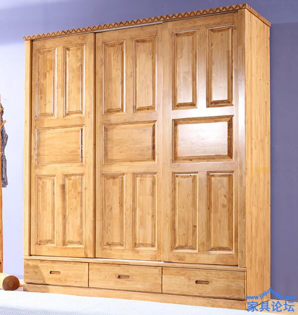

实木衣柜顶柜如何安装
实木衣柜顶柜如何安装
衣柜安装的步骤:
一、前期准备材料到场比较正规的家具厂商,板材运送到现场时一般都有纸板包装。拆开包装后验收一下各块板材和五金件。固定螺丝板材上一般都按设计图留好了钉眼,在现场的工人用专用工具把螺丝固定好。量裁侧板由于衣柜是贴墙放置的,所以侧板上要在踢脚线的位置锯掉一块。踞好后摆放看看是否贴合。
二、安装阶段安放底板衣柜底板放置的地面事先要打扫干净,因为等安装后再去清理的话会非常麻烦。固定框架按照板材上的凹槽安装好衣柜的侧板和背板,调整各块板之间的位置。安装顶板现场最好准备一个攀高用的凳子,顶板要举高了放置上去的,然后用铆钉固定。安装搁板把搁板放置到事先敲好螺丝的地方,然后固定。注意调整搁板与背板、侧板的固定位置。固定门轨在衣柜的顶边和底边都安装好门轨,门轨选合金的材料比较好,又轻又牢固。安装衣杆在预留的位置打好固定铆钉,安装好衣杆。注意两边要平衡。
