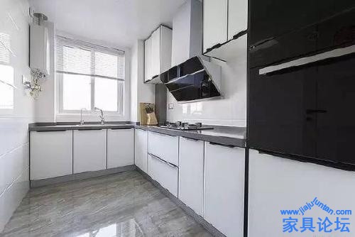

  1、一字形橱柜:就是将所有的电器和柜子都沿着一面墙放置,工作都在一直线上进行 。这种紧凑、有效的窄厨房设计,适合中小家庭或者同一时间只有一个人在厨房工作的住房。如果您在大厨房运用这种设计,就可能造成不同功能之间的距离太大。可以考虑使用双排连壁柜或增加连壁高柜,最大限度地利用墙面空间。
  2、L形橱柜别看只是多了一个转角,利用这个橱柜上的转折,能给厨房的生活增添很多乐趣,实现很多新的功能。是一款实用的厨房设计,也是最常见的厨房设计,是小空间的理想选择。以这种方式在两面相连的墙之间划分工作区域,就能获得理想的工作三角。炉灶、水槽、消毒柜以及冰箱,每个工作站之间都留有操作台面,防止溅洒和物品太过拥挤。

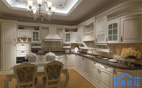

  3、U形橱柜这是在国外最为流行,一般要求厨房面积较大。U型橱柜在使用上也最为实用,U形橱柜方便取用每一件物品,可最大限度地利用空间进行烹饪和储物,两人可同时在厨房轻松忙活。但是U形厨房只适合空间大的厨房。避免操作面交叉设置,这样,两人能同时舒适地工作,不会相撞。两排相对的柜子之间须至少保持120cm的间距,以确保有足够的空间。
  只要是空间允许,我想每个主人都希望有一套U型橱柜。在厨房里,U型橱柜有着更好的实用性与美观性。因为可以变化多样,对于U型橱柜的设计便有了更高的要求。在设计上,U型橱柜一般要遵循下面的原则,U形橱柜实例打造首先实现了分区处理,另外将厨房各个不同功能都...
  U形的橱柜,加大储物功能。 既想在烹饪过程中尽享与家人之间的互动,又要追赶时下厨房的最新潮流,难道在我们的小厨房里就不可能吗?挑战空间给我们造成的困惑,将狭窄的厨房巧做改造,让厨房处处贴心,成为充满便利和情趣的享乐空间。
