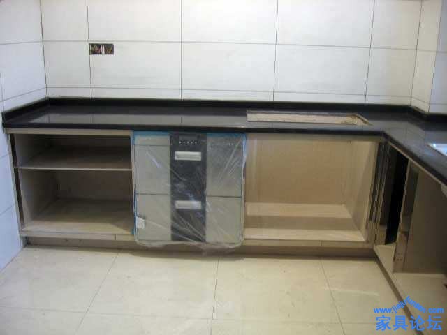

水泥橱柜的优点
  在以前整体橱柜还未流行的时候,很多家庭都选择的水泥橱柜。
  1、用水泥砌成的橱柜承重力好,很难损坏,经久耐用。
  2、水泥橱柜价格也比整体橱柜便宜很多,非常经济实惠。
  3、各部件都可自选,然后让装修师傅制作,质量方面比较放心,而且如果设计得好的话,也能达到很好的装饰效果。
  4、水泥橱柜防水效果比较好,整体橱柜就远远不及了。
水泥橱柜
水泥橱柜
  水泥橱柜的缺点
  1、因为不是专业设计师设计制作的,一般情况下美观度还是不及整体橱柜的。
  2、水泥橱柜效果的好坏完全取决于装修师傅,如果师傅手艺不过关,在制作的时候有瑕疵,返工是非常麻烦的,会给以后的使用带来很大的不便。

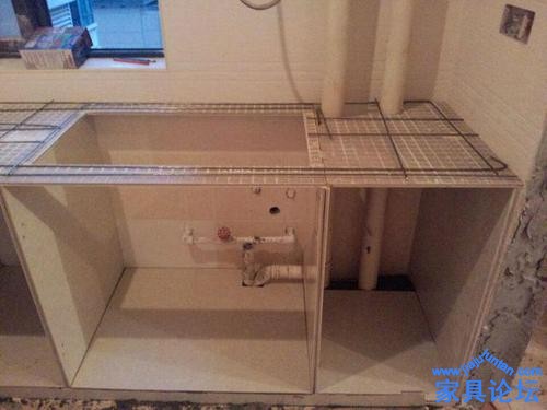

水泥橱柜施工技巧
  1、砌水泥橱柜时,因为用两块瓷砖夹起来的框架,为了方便木工施工,一定要记得在瓷砖的中间夹木条,要不然柜门无法固定
  2、安装柜门时,是用8毫米的玻璃钻头打孔,好固定铰链的螺丝。
水泥橱柜施工
水泥橱柜施工
  3、在初步调试好柜门后,一定要把柜体上的铰链底座取下来,在孔内注入防霉玻璃胶,然后固定安装,这一步很重要,可以防止潮气水汽从螺丝孔的缝隙里进入,预防瓷砖缝隙中的木条生霉腐烂。家装设计师家装设计师
  4、在靠近墙砖的位置,要钉上木方再安铰链,要不然,因为瓷砖太薄,铰链无法固定。
