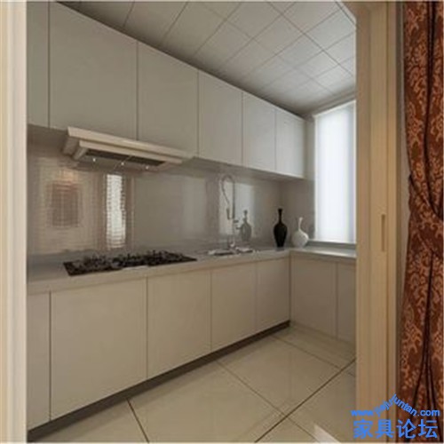

  1、嵌入式燃气灶应安装在通风良好的厨房内,利用卧室的套间或用户单独使用的走廊作厨房时,应设门并与卧室隔开;安装嵌入式燃气灶的房间净高不得低于2.2米。 现代橱柜09.jpg
  2、嵌入式燃气灶与可燃或难燃烧的墙壁之间应采取有效的防火隔热措施;燃气灶的灶面边缘距水质家具的净距离不应小于20毫米;燃气灶与墙之间应有不小于1米的通道。
  3、嵌入式燃气灶拆卸时要先把燃气管道开关关闭,小心把煤气灶端起放在台面上,把火焰环取下,就能看见安装螺丝,面板上的螺丝在火盖下方,两个火盖大概8条螺丝,预先给螺丝点滴机油稍后用螺丝刀拧出螺丝,再把面板的按钮拿下来,上面板就拿下来了,开关总成分解要记住拆解顺序和位置清理污物后按顺序装好。
