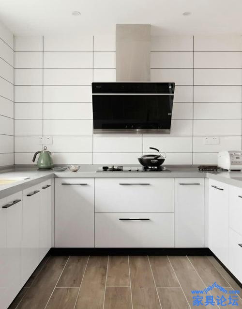

  如果看到大理石台面出现裂缝,此刻我们需要做什么呢?大理石台面虽然说好看又实用,但是如果不合理的使用是很容易导致大理石台面出现裂缝,一旦有裂缝就会感觉特别的难看,所以掌握处理大理石台面裂缝的方法还是很有必要。大家只要是按照上面的方法进行修补即可,但是如果是裂缝比较大,建议还是请专业人员进行为主比较好。 实木橱柜04.jpg

家庭橱柜大全图片,发出来参考一下
