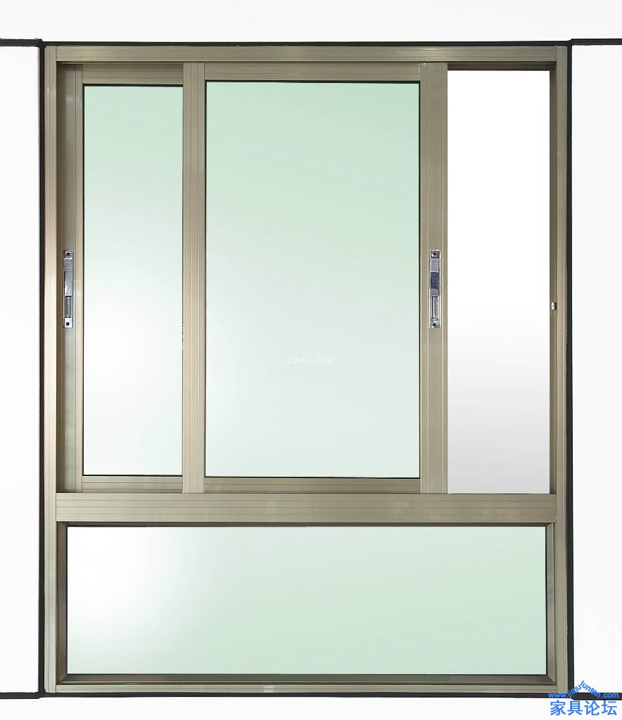

  (1)查厚度:铝合金门窗,型材有0.8毫米、1.0毫米、1.2毫米等多种厚度。其中厚度在1.0毫米以上的铝合金门窗强度更好,在正常使用的前提下,5~8年都不会变形。型材的厚薄,直接决定铝合金门窗的优劣。消费者选购铝合金门窗时,不要贪图便宜而选用型材过薄的铝合金门窗。
铝合金门窗
铝合金门窗
  (2)看密封:选择带有镶嵌玻璃的铝合金门窗,特别是采用中空玻璃设计的产品,一定要留意它的密封性能。检查铝合金门窗玻璃隔层的密封性,除了查看正面的玻璃胶涂层是否严密之外,还要检查门窗玻璃上的密封条是否平整,要求无卷边、无脱槽的情况。
  (3)比工艺:应特别注意检查有无焊接缺陷,诸如开焊、漏焊等现象。还要看门扇与门框闭合是否密实,间隙是否均匀一致,开启是否灵活。消费者检查铝合金门窗的焊接工艺后,还要仔细察看产品的漆面是否色彩鲜亮、纹理是否清晰,注意漆面不能有明显的擦划伤、气泡等缺陷。
  (4)挑配件:铝合金门窗通常是安装在浴室、厨房等潮湿的环境,因此五金合页、门窗把手等配件质量的好坏,是保证铝合金门窗使用寿命的关键。选购铝合金门窗除了查看合页是否使用不易生锈的材料之外,最好还要选择不锈钢材质的门锁、把手等五金件,防止生锈而影响使用。
